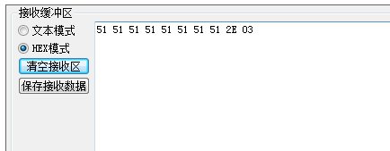

  • 利用串口将当前温度值发送至电脑,电脑端利用串口助手进行接收和显示。
实现原理:
连接好串口或者usb转串口至电脑,下载该程序,打开电源, 打开串口调试程序,将波特率设置为9600,无奇偶校验,晶振11.0592MHz,发送和接收使用的格式相同。
串口通讯程序包括串口初始化,输出字节函数,输出字符串函数,主函数。温度传感器测得的温度数值通过串口通讯程序输出显示在电脑上。
实现结果:
当按下S2按键,电脑显示如下:
发送和接收都是16进制,1B=1*16+11*1=27,2E代表小数点,01=1,所以显示温度27.2摄氏度。
当按下S3按键,电脑显示如下:
发送和接收都是16进制,51=5*16+1*1=81,2E代表小数点,03=3,所以显示温度81.3华氏。
