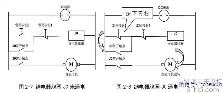

二、带停止的自动保持电路
1、功能介绍:为保持电路状态的一种基本形式,主要用于保持外部信号状态
  2、工作原理
  开机 = 按下常开按钮0 → 继电器线圈J0得电 → J0常开主触点闭合 → 电机得电开机、同时J0常开辅助触点自锁 → 电机继续运行,如图2-8。
  停机 = 按下常闭按钮1 → 继电器线圈J0失电、同时J0辅助触点断开→ 电机失电停机,如图2-7。
  3、电路应用
  下面我们对继电器线圈未通电和通电前后进行比较:
  从图中可以看出自保持电路可用于长动控制,典型的像电动机的控制,其他的需要按下按钮后就一直运行的控制对象也可以用此电路进行控制。
