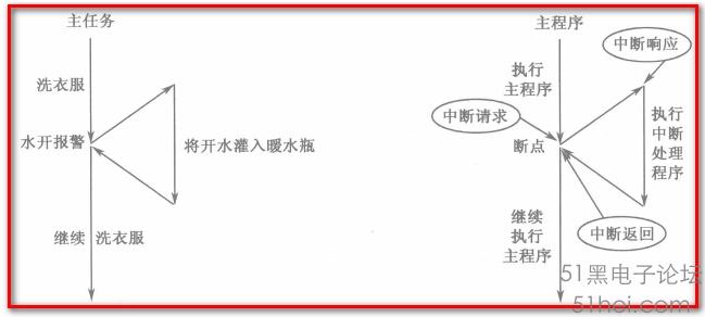

所谓的中断就是:
做事:
在做A事情的时候,被打断去做B事情,回来后再返回继续做A事情。
程序:
在执行A程序的时候,打断转而执行B程序,完成后B程序后继续返回执行A程序。
简而言之,如下:

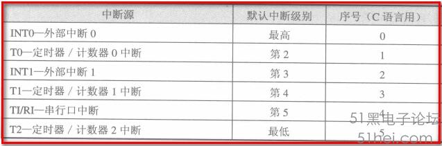

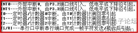

52单片机一共有6个中断源,他们的符号、名称及产生的条件分别解释如下:
6个中断源中,其默认的中断级别如下:

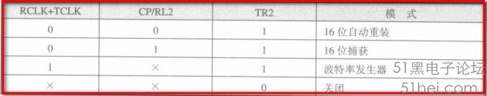

定时器/计数器2的三中工作模式
定时器2模式控制寄存器
设定自动重装模式为递增还是递减。
T2OE;定时器2使能输出位
DCEN;向下计数使能位
波特率发声器_T2定时器
寄存器T2CON的TCLK和RCLK允许从定时器1或定时器2获得串行口接收和发送的波特率
TCLK=0,定时器1作为串行口发送波特率发生器
TCLK=1,定时器2作为串行口发送波特率发生器
除了波特率发声器模式,T2CON不包含TR2位的设置,TR2为需要单独设置来启动定时器。
