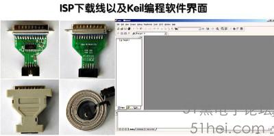

D 在学习过程中实践非常必要。你需要一台电脑。如果是台式电脑,你可以花十几元购买25针并口下载线,如果是笔记本电脑,你只能购买几十元到几百元的USB ISP编程器。
E 用万用板自己焊一个单片机最小系统,或者购买开发板。没有必要使用昂贵的仿真器。
F 你需要上网下载单片机编程软件,比如51用Keil编程,AVR用CVAVR编程,在编程软件中编好程序,然后生成HEX文件,再上网下载并口烧程序软件或者USB ISP烧程序软件,用烧程序软件加载HEX文件,然后将编程线查到你的单片机电路板上,即可把程序烧到单片机中。

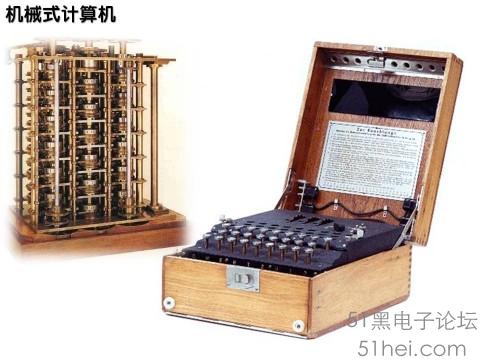

2 齿轮和凸轮组成的控制器
       在模拟计算机诞生前,也就是蒸汽机时代,有些机械天才硬是用数百个齿轮和凸轮搭建出机械计算机,人们通过转动印有数字的各种齿轮,另一些齿轮就将运算结果显示出来。机械计算机在人类史上上曾经是高科技产品,第二次世界大战时,德国著名的密码机就是一种机电混合式计算机,它当时是最保密的通信工具。

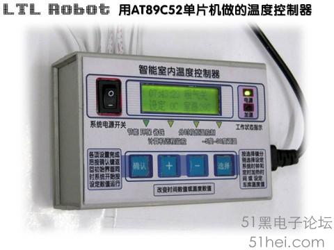

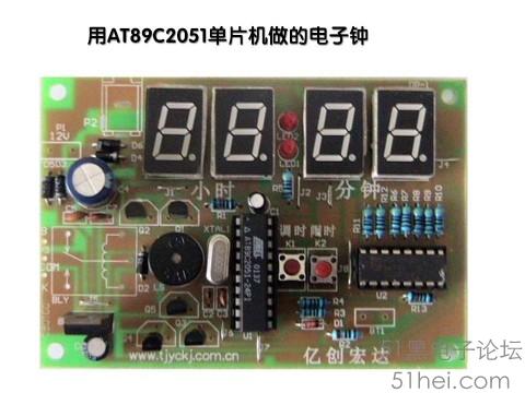

3 使用方法
        AT89S51 适于做单片机学习板、电子时钟、超声波测距仪等不需要采集模拟量和控制大功率外部元件的电路。S51与过去的C51的区别在于S51支持ISP在线编程,即C51需要几百元的编程器编程,而S51仅需一条25针并口线和非常简单的转换电路即可接在台式电脑打印机接口烧程序,下载烧程序小软件即实现可对S51单片机编程。对51单片机编程一般选用Keil软件,可采用C语言或者汇编语言,编完程后选择输出HEX文件,然后用烧程序小软件读取HEX文件,再烧写到单片机中。
4 实践经验
        A 刚开始看书时,按照书上的电路图连线然后通电调试,但总不成功,将自己的电路和书上的电路仔细对照发现不了问题。原因在于很多书上的电路图都是“简化图”,即省略了一些电路,而这些被省略的电路却关乎系统的运行。比如,当单片机书讲到AD转换电路,给出的电路图多省略了晶振和复位电路,按照AD转换电路图搭出来的系统自然不能运行。
        B 51单片机P0口输出信号时需要上拉电阻,我经常忘记加电阻,导致电路不好使。
        C 51单片机31引脚需要接正极,以选择采用内部程序存储器。如果忘记给这个引脚以正确的电压,你的单片机可能不能执行程序。

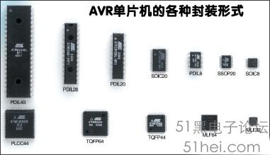

AVR家族人丁兴旺,包括ATinyAVR(微小型)、低功耗类、ATmegaAVR高中低档5类单片机。它们都基于同一核心技术,但在内部集成的电路多少上有不同。不论你要做电子手表还是视频处理,都有一款合适的AVR单片机能满足你的需要。
本文只列出ATmega16中档单片机的性能:
16KB的FLASH程序存储器;512B的EEPROM;1KB的SRAM;32个快速寄存器;32个大功率IO口;20个中断;2个外部中断口;有SPI、SUART、I2C总线接口;2个8位定时器;1个16位定时器;3个PWM通道;有实时时钟RTC;8个10位AD通道;电压比较器;看门狗;内置时钟振荡器;JTAG接口;ISP在线编程;电压范围为2.7V-5.5V;外部时钟晶振0-16MHz;有PID和多种贴片封装。

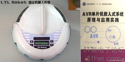

学AVR单片机的好书是《AVR单片机嵌入式系统原理与应用实践》,封面见下图。

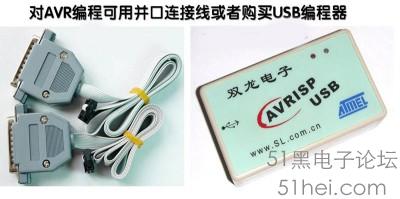

AVR一般采用CVAVR编程软件编程,也可用GUN GCC AVR、AVR Studio软件编程。可采用汇编或C语言编程。烧程序前先输出HEX文件,然后用SLISP(双龙ISP)软件加载,再通过ISP编程线或者25针并口连接线烧入AVR单片机,支持在线编程。
由于AVR单片机最小系统很简单,就是电源+晶振(可不用)+LED+ISP接口(通电就运行,断电就停止,不用复位电路),因此任何初学者都可以用面包板搭出AVR最小系统,并且编程实践。

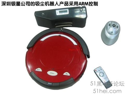

五 高级机器人控制器 ARM
1 简介
         ARM是一个公司名,他们基于同一内核设计了很多高性能处理器,这些处理器都叫ARM。该技术被很多公司购买后生产出了集成很多功能电路的ARM芯片,使得ARM成为高性能单片机。ARM一般为32位单片机,适于处理大量复杂数据,很多ARM装上了UCOS2、Windows CE、Linux操作系统,能够同时运行多个程序。ARM广泛应用于手机、MP3、GPS导航仪、吸尘机器人等产品上。

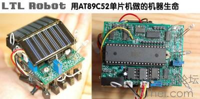

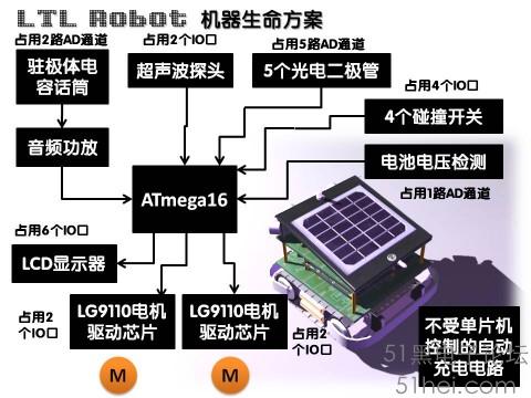

九 实例:用AVR单片机创造机器生命
1 什么是机器生命
       机器生命就是一个能自主生存的机器,一个自动为生存下去而奋斗的机器。对于机器生命来说,生存的含义就是不断电,继续运行。机器生命具有完全自主决策、自主行动、活动于未知世界、不需人类参与就能持续运行并且自我维护等特征。影片《终结者》中的天网就是超级机器生命。《霹雳5号》描述了一个机器人从无生命到有生命的过程。

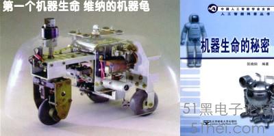

       N.维纳(Norbert Wiener,1894~1964)写《控制论》时创造出第一个机器生命Wiener龟,这个机器龟仅有2个电子管组成的模拟计算机,但它却能实现真正的乌龟觅食、睡觉、探索、逃避等行为,其表现如同一个有生命的生物一样。机器龟上面有太阳能电池,当自身电池快用完前,机器龟乐于寻找一个光线充足的地方充电,充满电后可能找个地方睡懒觉,或者探索未知世界,它有避免碰撞和避免到倾斜地方的趋向,我们无法预知它的行踪,因为它不是按照程序运行的,就如同我们自己一样。后来维纳在他的机器龟上又加了一个电子管,三个电子管连接成简单的神经网络,通过对机器龟训练,维纳通过摇铃可控制机器龟的行为。正如有生物学家训练狗使得狗听到摇铃声后就流口水。
2 我们可以自己动手做一个机器宠物

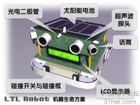

       我们今天有先进的单片机,制作一个更好的机器生命其实不难。机器生命远比按固定程序运行的机器人好玩,就如同宠物狗比玩具狗好玩一样。我们设想的机器生命可以是一个小型履带式机器人,带有太阳能板,能感受光线强弱,障碍物距离和碰撞,为了实现人机互动,该机器生命具有语音识别功能。试想你学习一天,回到寝室,叫一声TONY,你的机器宠物转身飞快跑向你,那种感觉只有宠物的创造者才能体会……
3 如何实现?如何设计电路?如何设计结构?
       这个机器生命方案采用ATmega16单片机做控制器,单片机的8路AD通道和其余24个IO接口都被使用。AVR单片机AD转换频率高于音频,可以用来进行简单的语音采集。机器生命的程序较复杂,而AVR单片机适合进行快速复杂运算。本设计的电路板上除了ATmega16单片机外,还有2个LG9110电机驱动芯片、2个LM386音频功放芯片,和LM393电压比较器芯片,再加上少量电阻电容和三极管,电路简洁,适合初学者和中级爱好者动手制作。
       LCD采用通用1602模块,支持3位控制线4位数据线,如果你采用IO口复用技术,可用6条线控制LCD模块。
       此方案涉及光电检测、自动充电、语音识别、超声波测距、键盘(4个碰撞开关)、LCD液晶显示、电机驱动等技术,这些都是动手做简单机器人的基本技术,如果爱好者能把这个机器生命做好,那么你的电路设计、调试经验和编程能力都会有很大的提高。
       这个机器生命的技术含量相当于20世纪70年代国际机器人领域的先进水平。当时已经有很多非常精密和复杂的工业机器人被应用,但这种简单的机器人怎么能称作先进呢?因为技术的复杂和技术的先进不是一个概念,复杂+精密不一定等于先进。先进的东西不一定复杂和精密。
A 寻光
       我们可以用光电二极管来检测光线强弱。当然也可以用光敏电阻。将光敏电阻和一个固定电阻串联接在电源正负极之间,光敏电阻靠近正极一侧。从光敏电阻和固定电阻连接点引出导线接到ATmega16的AD转换输入口。当强光照在光敏电阻时,光敏电阻阻值变小,因此其压降变小,而固定电阻分压增多,引出的AD检测电位升高,被单片机转化为数字量后判断光线增强。机器生命有5个光电传感器,其中4个面向机器人前后左右四个方向,另一个指向太阳能板所面对的方向。通过编程可以让机器人自主移动到光线最强的地方。
B 充电
       本设计采用4.8V镍氢充电电池为系统供电。太阳能电池板正负极通过一个三极管与电池正负极相连。有一个电压比较器比较电池电压与太阳能板的压差,如果压差高于某值,比较器控制三极管导通,太阳能电池板对充电电池充电。充电电池电压上升,当高于某值时控制三极管关断,结束充电。为使太阳能板能对电池组充电,要求太阳能板在阳光直射下输出电压高于8V。
C 语音识别
       用AVR单片机的高速AD检测功能能实现简单的语音识别。声音信号被驻极体电容话筒接收后送至LM386音频功放芯片放大和过滤后送至单片机AD转换口,单片机对音频信号幅值采样转化为一组数字,然后对这组进行取方差运算,得出一个特征值,该特征值可以用于简单的语音识别。比如你发一个“e”,方差应该比较小,如果你发“p”爆破音,方差应该较大。当然,如果你用更复杂的数据处理,会得到更好的识别效果。本设计使用了2路声音信号,目的是让单片机判断出声源的大体方位。
D 超声波测距
       用AVR的1个IO口输出40KHz信号送至超声波发射电路,当超声波遇到障碍物返回后,被超声波接收头接收,信号经CX20106A解码芯片处理,得到一个低电平脉冲,用该脉冲引发AVR单片机中断,AVR通过检查发波和收到回波之间的时间差即可算出障碍物距离。
E 电机驱动
       本设计采用2片LG9110电机驱动芯片驱动两台直流减速电机。LG9110输出最大电流为800mA,仅需要2条控制线与单片机IO口直接相连即可控制一台电机正反转或者停止。LG9110仅有8个引脚,使用非常方便。
F 让机器生命更聪明
       我的这个机器生命设计方案能实现最酷的效果是:白天,阳光明媚,机器生命跑到阳光底下晒太阳,太阳光会随着时间变化,机器生命能自动跑到最合适的位置享受日光浴。到了晚上,机器生命会找个安静的地方闭目养神,等待明天太阳升起。你可以训练机器生命,让它知道自己的名字叫什么。比如你叫着它的名字,同时站在它面前用强光照射它的太阳能电池板,如此反复训练,会使机器生命听到自己名字后向声源方向跑去,在距离声源一定远处停止,因为以往这样做它都能享受强光照射并充电。这就如同真正的宠物狗,你叫它名字它就跑到你跟前希望能获得食物。这一切都是完全能够实现的,关键就在于编程序实现它。
G 想象无极限,你的机器宠物将无所不能
       以上方案中,ATmega16的功能被发挥到极致,以至于没有空闲的IO口,系统不能再扩展了。如果你用ATmega128单片机做,那么它拥有53个IO口,30多个中断,128Kb的程序存储器,4Kb的RAM,使得你能编写更复杂的程序、储存更多的动态数据、连接更多的外设,你的机器生命将变得非常有生命力。比如加入三轴加速度传感器、地磁传感器、GPS定位、雨水传感器甚至摄像头、无线通信模块等,重新设计一个坚固和强劲的底盘,你的机器生命就可以在室外自由探索了。
