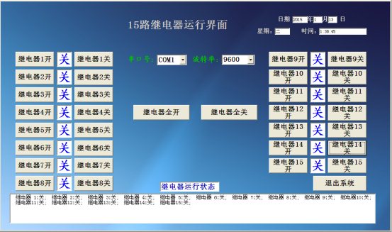

上位机控制界面
通过串口1或2与上位机通讯可查询输入输出状态单片机源程序:
