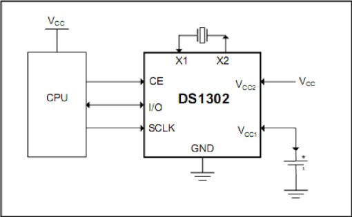

二、典型工作电路及外部引脚分布图
三、引脚描述
  • VCC2接5V主电源
  • X1,X2是振荡源,外接32.768kHz晶振,与6pf电容一起工作。
  • GND电源地
  • RST是复位/片选线,通过把RST输入驱动置高电平来启动所有的数据传送。当RST为高电平时,所有的数据传送被初始化,允许对DS1302进行操作。如果在传送过程中RST置为低电平,则会终止此次数据传送,I/O引脚变为高阻态。上电运行时,在Vcc>2.0V之前,RST必须保持低电平。
  • I/O为串行数据输入输出端(双向)
  • SCLK为时钟输入端。
  •   VCC1为后备电源。外接3V纽扣电池,在主电源关闭的情况下,也能保持时钟的连续运行。
注:RST、I/O、SCLK视情况需要上拉电阻

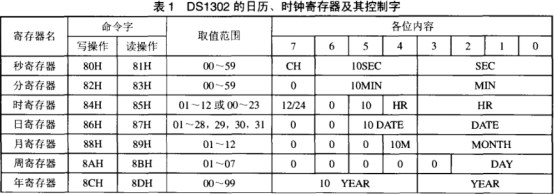

  • 寄存器
小时寄存器(85h、84h)的位7用于定义 DS1302是运行于12小时模式还是24小时模式。当为高时,选择12小时模式。在12小时模式时,位5是AM/PM,当为1时,表示 PM。(24小时写入11:00--0x84,0x11;
12小时写入11:00--0x84,0x91;
12小时写入23:00--0x84,0xb1;)
秒寄存器(81h、80h)的位7定义为时钟暂停标志(CH)当该位置为1时,时钟振荡器停止,DS1302处于低功耗状态;当该位置为 0时,时钟开始运行。
控制寄存器(8Fh、8Eh)的位7是写保护位(WP),其它7位均置为0。在任何的对时钟和 RAM 的写操作之前,WP 位必须为0。当 WP 位为1时,写保护位防止对任一寄存器的写操作。
(write_1302(0x8e,0x00)-----禁止写保护,就是关闭写保护功能
write_1302(0x8e,0x00-----打开写保护功能 )
位7:必须是1,如果它为0,则不能把数据写入到 DS1302 中;
位5至位1(A4~A0):指示操作单元的地址;
位6:如果为0,则表示存取日历时钟数据,为1表示存取 RAM 数据;
位0:为0表示要进行写操作,为1表示进行读操作。

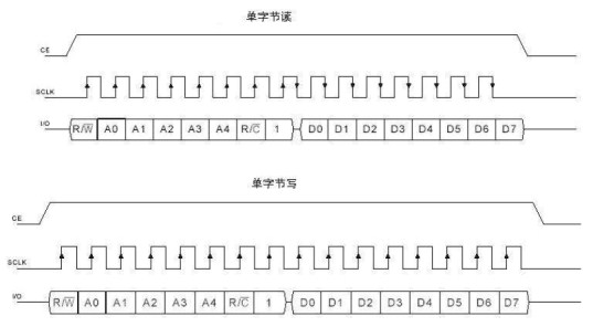

  • 读写时序
注:读一个字节,SCLK=1,SCLK=0
写一个字节,SCLK=0,SCLK=1
表中CE为文中的RST;
写入时需要将十进制转换成BCD码
