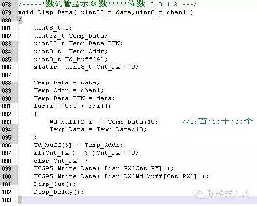

这里用的是LPC11C14单片机,图中的宏定义使用了三目运算符。

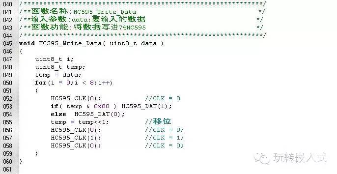

第52行,写数据前将CLK拉低;
第53行,先判断高位,高位有数据则将数据送至74HC595;
第55行,数据移位;

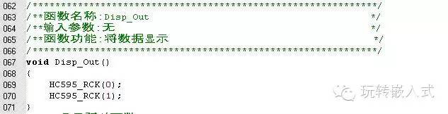

该函数的目的是让RCK产生一个上升沿,因为74HC595在RCK处于上升沿的时候才将数据锁存并显示。
第91,92,93,94,95行,分离数据的个,十,百位;
第97,98行,控制片选;
