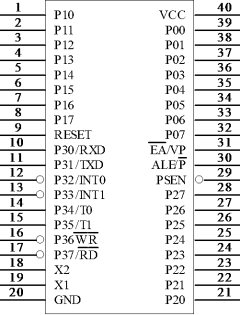

3.1.1 STC89C52RC 单片机介绍
STC89C52是一种低功耗、高性能CMOS8位微控制器,具有 8K 在系统可编程Flash 存储器。在单芯片上,拥有灵巧的8 位CPU 和在系统可编程Flash,使得STC89C51为众多嵌入式控制应用系统提供高灵活、超有效的解决方案。 具有以下标准功能: 8k字节Flash,512字节RAM, 32 位I/O 口线,看门狗定时器,内置8KB EEPROM,MAX810复位电路,三个16 位 定时器/计数器,一个6向量2级中断结构,全双工串行口。另外 STC89X51 可降至0Hz 静态逻辑操作,支持2种软件可选择节电模式。空闲模式下,CPU 停止工作,允许RAM、定时器/计数器、串口、中断继续工作。掉电保护方式下,RAM内容被保存,振荡器被冻结,单片机一切工作停止,直到下一个中断或硬件复位为止。最高运作频率35Mhz,6T/12T可选。
图3-1 STC89C52单片机引脚图
     主要特性如下:
(1) 增强型 8051 单片机,6 时钟/机器周期和 12 时钟/机器周期可以任 意选择,指令代码完全兼容传统 8051.
(2)工作电压:5.5V~3.3V(5V 单片机)/3.8V~2.0V(3V 单片机)
(3) 工作频率范围:0~40MHz,相当于普通 8051 的 0~80MHz,实际工 作频率可达 48MHz
(4) 用户应用程序空间为 8K 字节
(5) 片上集成 512 字节 RAM
(6) 通用 I/O 口 (32 个) 复位后为: , P1/P2/P3/P4 是准双向口/弱上拉, P0 口是漏极开路输出,作为总线扩展用时,不用加上拉电阻,作为 I/O 口用时,需加上拉电阻。

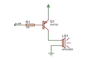

3.2.3 声音提示电路设计
声音提示电路采用小蜂鸣器提示。蜂鸣器能够根据脉冲信号,以及信号的频率发出各种不同的声音,这样可以根据系统要求在密码出入正确和密码输入错误时发出不同的声音提示,已达到报警的要求。蜂鸣器电路,如下图所示。
图3-19  蜂鸣器电路

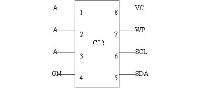

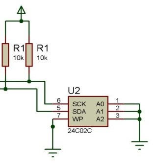

3.2.4 AT24C02掉电存储单元的设计
本设计中掉电存储单元采用AT24C02外部存储器[8-9],其作用是在系统电源断开的时候,存储当前设定的密码数据。
AT24C02是一个2K位串行CMOS E2PROM,内部含有256个8位字节, 含一个16字节页写缓冲器,具有写保护功能。其采用两线串行的总线和单片机通讯,电压最低可以到2.5V,额定电流为1mA,静态电流10Ua(5.5V),芯片内的资料可以在断电的情况下保存40年以上,而且采用8脚的DIP封装,使用方便。如下所示,下图为AT24C02管脚示意图,下表为AT24C02管脚说明。
                      图3-20  AT24C02管脚示意图
管脚名称
功能
管脚名称
功能
A0 A1 A2
器件地址选择
SDA
串行数据/地址
SCL
串行时钟信号
WP
写保护
VCC
1.8V-6.0V工作电压
VSS
接地
                                     表1  AT24C02管脚说明
本设计中,AT24C02的SCL和SDA引脚接上拉电阻后与单片机的P3.4(T0)和P3.5(T1)脚相连,其电路下图所示。
                                图3-22  AT24C02掉电存储单元设计图

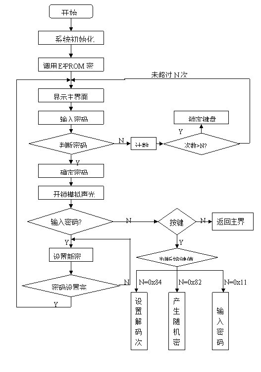

4.1 模块介绍
     与硬件电路相关联,本系统软件包括主程序模块、密码比较判断模块、键盘扫描模块、修改密码模块、1602A液晶显示模块等[10]。系统程序流程下图所示。
                             图4-1  系统程序流程图

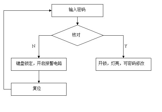

4.1.2 密码比较判断模块
该模块的功能是将键盘输入的密码利用if语句与设定的密码进行逐个比较,若密码完全正确则开锁;若不正确,则开启报警电路,复位后重新输入密码。其密码输入和比较判决流程图下图所示。
                        图4-2  密码输入和比较判决流程图

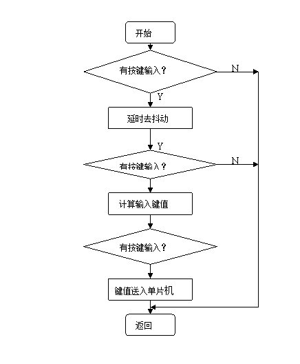

4.1.3 键盘扫描模块
     键盘使用矩阵式键盘,由行和列组成,CPU对所有键盘进行监视,从而实现逐列扫描键盘确定被按键的具体位置、判断键盘上有无键按下、消除去抖动、判断闭合的键是否释放等功能。如下图所示,为键盘扫描流程图
                       图4-3  键盘扫描流程图

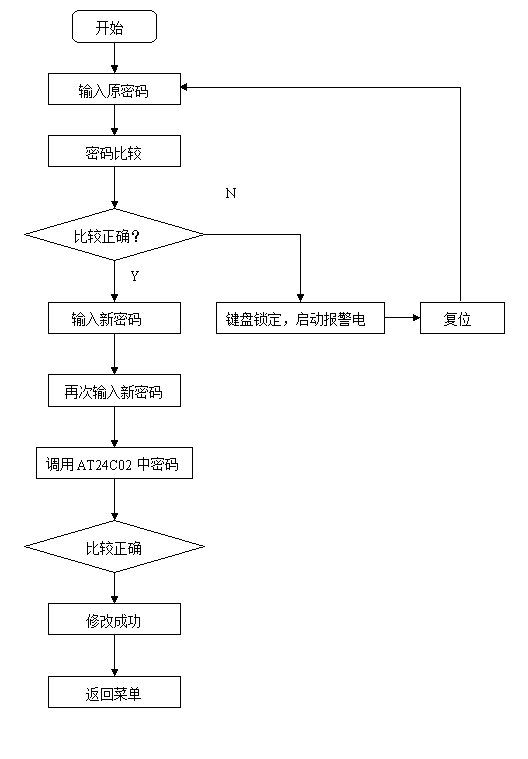

4.1.4 修改密码模块
在密码输入正确情况下,可以按下“重置密码”对密码进行重新设置,每设定一位就将密码送给AT24C02存储起来,当设置6位密码完毕后,系统将自动跳到程序开始,调用新设置的密码。下图为修改密码流程图。
                         图4-4  修改密码流程图
