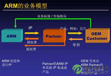

ARM公司的商业模式:
ARM公司的成功除了其卓越的芯片设计技术以外,还源于其创新的商业模式:提供技术许可的知识产权,而不是制造和销售实际的半导体芯片。ARM将其芯片设计技术(内核、体系扩展、微处理器和系统芯片方案)授权给Intel,Samsung,TI,高通(Qualcomm),意法半导体等半导体制造商,这些厂商拿到ARM内核以后,再设计外围的各种控制器,和ARM核整合成一块SOC芯片,也就是我们看到的市面上的各种芯片,作为用户,我们也许不知道我们使用的是ARM芯片,但是我们可能天天都在感受着ARM芯片带给我们的智能体验。
图1-1 ARM的业务模型
ARM公司正是因为没有自己生产芯片,从而省去了IC制造的巨额成本,因此可以专注于处理器内核设计本身,ARM处理器内核不但性能卓越而且升级速度很快,以适应市场的变化。

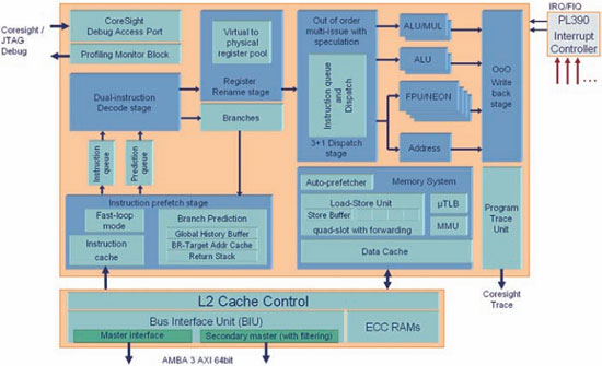

ARM微处理器最新的一些技术特点(以最新的Cortex-A9处理器核为例):
        ●    高效超标量流水线;
        ●    NEON多媒体处理引擎,加快媒体和信号处理能力;
        ●    浮点运算单元,显著提高了单精度和双精度标量浮点运算的速度;
        ●    优化的一级缓存;
        ●    Thumb-2技术,性能上达到传统ARM代码的峰值水平;
        ●    二级缓存控制器,最高可配置2MB的缓存内存;
        ●    先进的取指及分支预测技术,避免因访问指令的延时而影响跳转指令的执行;
        ●    最多支持四条指令Cache Line预取挂起,进一步减少了内存延时的影响,从而促进指令的顺利传输;
        ●    每个周期内可连续将两到四条指令发送到指令解码,确保充分利用超标量流水线性能;
图1-3 Cortex-A9 架构及单核接口
