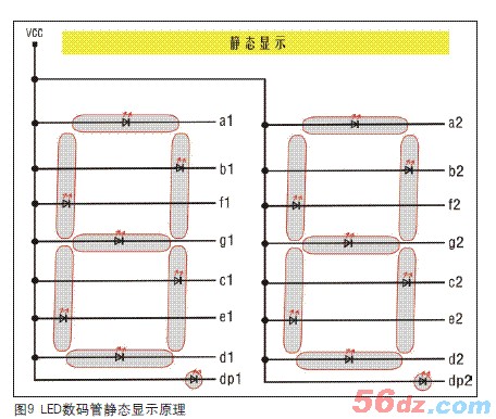

    LED数码管不管是多少位连在一起的,都会有一个共阳或共阴的问题。如图8所示,为了节约数码管模块的引脚数量,就将每一个段码的所有阳极或阴极并联在一起,形成一个公共的阳极或阴极。在制作电路和购买元器件的时候一定要了解你所用的数码管是共阳还是共阴。如果购买2位或2位以上的数码管时,除了极性问题外还要考虑驱动方式的问题。我们以共阳的数码管为例,将2个共阳数码管的阳极端并联在一起,把每个数码管的所有段码的阴极都引出来,这样就形成了静态显示所需要的数码管结构,如图9所示。静态显示方式适合在采用数字集成电路来驱动显示的电路中使用,只要将共阳极接到电源上,然后分别用数字集成电路来控制各段码的阴极接地,就可以实现数字的显示了。还有一种显示方式,是将各对应段码的阴极并联在一起,而将每个位码的公共端阳极分开(VCC1、VCC2)。如图10所示,当希望第1位数码管显示数字“3”的时候,只要在VCC1端加高电平(VCC2端断开),并在公共阴极端对应“3”的段码(a、b 、c 、d 、g )接地即可。当希望第2 位数码管显示数字“ 7 ”的时候,只要在VCC2 端加高电平( VCC1 端断开),并在公共阴极端对应“7”的段码(a、b、c ) 接地即可。当用单片机或其他处理器控制,将切换速度变得足够快时, 我们的眼睛就会感觉“3”和“7”是同时显示的了。因为这种显示方式需要高速的切换显示,所以得名“动态显示”,相对的前一种方式被称为“静态显示”。动态显示方式不论是多少位的数码管,在同一时间内只有其中一位被点亮,所以比较省电。但却需要高速度的电路来驱动,不过在单片机技术盛行的今天,用单片机或是专用的动态显示驱动芯片来驱动数码管已经不是问题(常用的LED数码管显示驱动芯片有MAX7219、CS7219等)。注意在购买数码管时要问清数码管的公共极性,第一次使用的数码管应先用万用表测试各段码和引脚的对应关系。

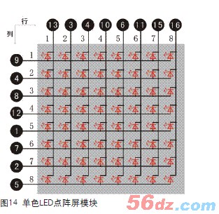

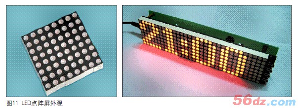

    下面说说LED点阵屏,LED点阵屏由多只LED以阵列的形式封装在一块平面上,通过对应点的点亮和熄灭来组合出各种字符和图形,如图11所示。它的应用就很常见了,比如城市广场上经常会看到的电视墙、地铁和公共汽车上的信息显示屏,都是使用LED阵列显示屏模块组成的。LED点阵屏有各种颜色(常用的有红色、绿色、蓝色),也分为单色、双色(常见的是红、绿组合)、三色(红、绿、蓝组合实现全彩显示),有普通亮度和高亮度之分。尺寸规格一般按LED点阵屏中各点的直径区分,常用的单点直径有3.0mm、3.75mm、5.0mm等。同一模块上的点阵数量的不同也可分为8×8点、16×16点、5×7点等等。如图12所示,是单色LED点阵屏的内部结构,图中可以看出LED在内部的连接也是以阵列的方式连接,这种连接方式适合采用遂行扫描的方式来实现显示。LED点阵屏的驱动,也是单片机初学者必修的一课。当初我在学习单片机的时候,最有兴趣的就是LED点阵显示屏的制作,于是看了下它的结构和原理之后就去电子市场买件了。还是那个微笑的阿姨,我说想买一款8×8、单红色、普通亮度、φ 3.0mm的点阵屏。没想到她问我是共阴还是共阳的。我晕,我看过点阵屏的结构原理,它是阵列式接线方式,没有分共阴和共阳呀!我吱吱唔唔半天说不出话来。还算我聪明,最后说共阳和共阴的各买一片。也好回去研究一下是怎么回事。结果发现是一样的,我又一次晕倒。后来经过高手的指点才明白,LED点阵屏所谓的共阴和共阳是指双色和三色屏来说的,因为双色和三色屏需要在同一个点里多出1或2个颜色的LED,为了节省引脚数,就将同一点里的多个颜色按共阳或共阴方式并联,如图13所示。而单色屏因为没有公共端,所以不存在这个概念,如图14所示。原来阿姨也不太明白,改天告诉她一下。
    LED点阵屏的驱动方式和LED数码管动态显示的方式很相似。我们以8行×8列的LED点阵屏为例,当8行全部接入高电平,8列全部接地时,LED点阵屏上的所有点点亮。当我们只将第1行接入高电平,8列全部接地,则只有第1行的8个LED点亮。如果我们在这时只希望第1行的前4列点亮,就可以将前4列引脚接地,后4列引脚断开。按照动态显示的原理,要显示第2行的信息时,就将第2行对应的列引脚接地或断开,依此类推就可以任意控制8行、8列的64个LED的点亮和熄灭,当切换显示的速度足够快时,眼睛就会感觉所有点亮的LED是同时显示的。这种显示方式同样需要高速的单片机来实现动态切换,行列数量越多,需要的处理速度就越快。LED点阵屏封装的后面引脚数量不一,一般的8×8单色点阵屏有16个引脚(8个行引脚和8个列引脚),如图14所示。8×8双色共阴或共阳的点阵屏有24个引脚,如图13所示。LED点阵屏的引脚在封装上并不是按行列顺序排列的,所以在初次使用某一型号的LED点阵屏之前,应向商家索取LED点阵屏的资料。如果不是专业卖LED点阵屏的商家可能也没有什么资料,那就要靠我们自己灵巧的双手和万用表来测试了。以数字万用表为例,把万用表调整到二极管测试挡,将红表笔放在某个引脚上,黑表笔分别按顺序接在其他各引脚上测试,同时观察LED点阵屏是否有某点被点亮。如果发现没有任何LED被点亮,则调换红、黑表笔再如法炮制。如果发现有LED被点亮,则这时红、黑表笔对应的引脚正是被点亮LED所在的行列位置及正负极关系。把这个对应关系记下来,再测试下一个引脚。最后你会得到一张图表,如图13和14所示,黑色圆圈里的数据是引脚编号,它们和行、列的对应关系就一目了然了。双色屏的测试也是一样的方法,只是多了一个共阴、共阳关系而已。如图15(a)所示,大功率LED器件是目前新兴的LED产品,主要被用在照明方面,希望可以打造新型的节能照明产品。目前这项技术还不是很成熟,主要是因为大功率LED虽然亮度高,但是发热量也大,价格也比较贵,除了高品质的大功率LED外,普通的大功率LED在同等亮度的情况下,其节能效果还不如荧光管节能灯。人们主要看重的还是它的体积小、寿命长、环保和性能不断提高等特点。由于全球正在逐步禁止白炽灯泡的使用,所以LED成为未来照明新光源的发展潜力不容小视。

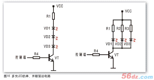

    一只LED的驱动是比较容易的事情,只要将LED和限流电阻串联到电源和控制端即可。而多只LED需要驱动时,控制端口就不能承受如此大的电流了,所以需要为多只LED的应用专门设计驱动电路。如图16所示是多只LED串、并联的驱动电路。制作电路时应根据串联或并联的LED数量来计算各元器件的参数。

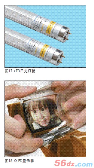

    现在市场上的LED产品种类已经丰富到不得了。出现了一些将专用的控制芯片直接和LED封装在一起,可以实现自动变色、自动闪烁功能的LED产品。通过特殊的导光材料将LED制作成条形、带形,用来取代传统的霓虹灯。如图17所示,将LED镶嵌在传统日光灯管中,可以代替传统的日光灯管。如图18所示,还有一种有机发光二极管(OLED),它可以实现将发光体制作在很薄的薄膜上,这项技术可以让未来的显示器可以像纸一样折起来放在口袋里,需要用的时候再展开,OLED的前景巨大,但还有待研发。在未来,LED将更小、更亮、更节能,它将会进入到我们生活的方方面面。说不定几年之后我们就会在家里用着LED的电灯,戴着LED的眼镜,穿着LED的睡衣,看着LED制作的《无线电》杂志。诸君莫笑,在LED技术高速发展的今天,一切皆有可能!
