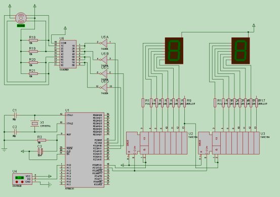

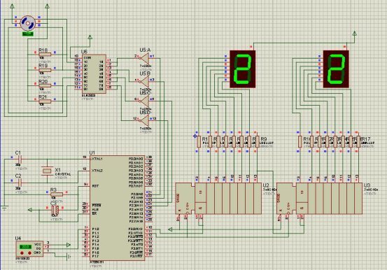

由设计要求可知,需要通过由温度传感器采集的温度来控制步进电机的转动,因此可以在源程序中加入相应的语句加以实现。电路原理图的设计思路如下:
1.单片机P1.0接温度传感器DS18B20,采集外界的当前温度。DS18B20的电源和地线分别接VCC和GND。
2.单片机P2.0~P2.3接74LS04,74LS04的输出接ULN2803,ULN2803的输出通过电阻接步进电机。
3.设计程序每秒检查一次由温度传感器输入的当前温度,根据设置的温度控制步进电机转动的方向或停止步进电机。
四.电路原理图:

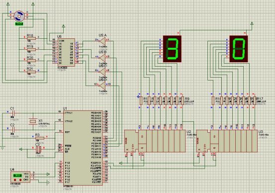

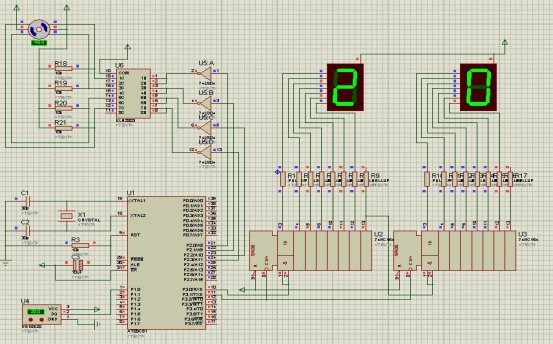

  • 仿真结果:
1.若读取的温度大于20度且小于25度,则电机停止转动:
2.若读取的温度大于等于25度,则电机反转:
3.若读取的温度小于等于20度,则电机正转:
