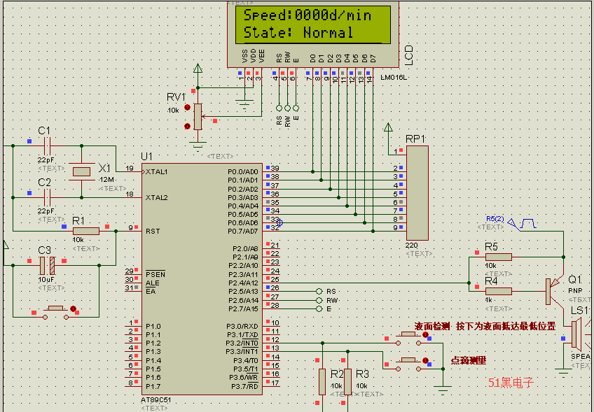

单片机液滴(点滴)测速系统Protues仿真与源代码 带液面检测功能
液滴测速的源程序和仿真分享给大家
点滴测量系统
带液面检测  按键按下为液面抵达最低位置

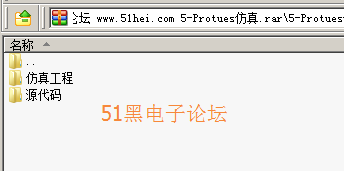

所有资料51hei提供下载:
5-Protues仿真.rar (45.35 KB, 下载次数: 149)

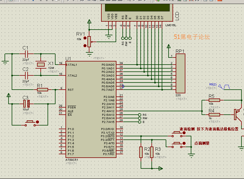

ID:727509 发表于 2020-4-12 20:35 | 只看该作者
仿真图用Proteus7.5打开是这样的:
ID:247623 发表于 2021-2-22 22:53 | 只看该作者
wmn19980821 发表于 2020-4-12 20:35
仿真图和页面的不一样
你好,你的proteus是什么版本的能打开,我用的7.8和8.6的都打不开
