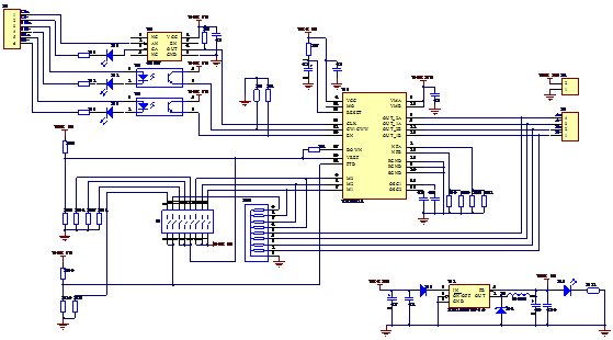

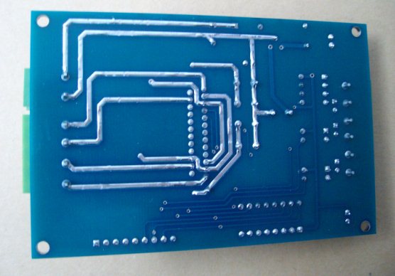

Altium Designer画的THB8128驱动模块电路原理图和PCB图如下:(51hei附件中可下载工程文件)

【原理图】

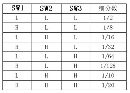

拨码开关作用:
电机细分设定:
               (拨码开关常态均为低电平,接通为高电平。)

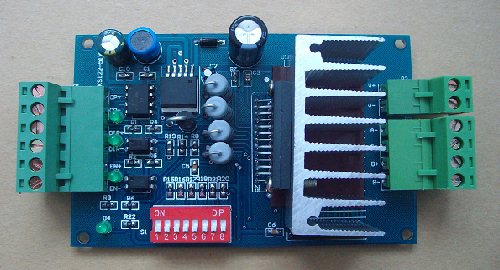

实物图片:
   芯片很不错,前几天试了一下测试板,驱动效果很好,运行时电机振动很小,没有锁相噪音,锁相电流是根据工作电流来固定一个比例的。我测试的电机是2.5A的57电机和3A的85电机(115mm长的) 。频率是固定的3.2KHZ,电源电压是24V
测试板上的取样电阻是0.22欧的,设定的最大VREF值是2.8V,驱动2.5A的57电机时,调到最大的VREF电压时,电源显示的电流是1A,空载测试。调节各档细分,因为是的3.2K频率测试,4细分以下的,不能启动,启动时堵转电流达到2.2A
再换3A的85电机,同样的电压,同样是3.2K的频率,调到最大的VREF电压时,电源显示的电流是0.7A,比用2.5A的57电机小0.3A。同样是空载测试。
对比手上的6016和6560A的驱动,明显的区别就是同样的电压,不同细分时7128驱动电机时振动相对要小很多。另外的一个好处就是7128的电流可以直接调节。相反,锁相电流是已经固定一个比例的。锁相噪音完全没有,不知道是我的电机好还是这芯片好^_^
另外,7128估计是目前市面上同类芯片外围最简洁的一款了,要达到最好的效果,只要注意一下PCB走线就行了,外围元件也就那么几个……要整合到产品上是一件非常简单的事
  估计7128的测试板我是最先到手测试一批,芯片到的那天就发过来,前两天也拍了点图片,可惜技术不行,手机拍的,好多放大了也看不清楚,改天再拍过^_^

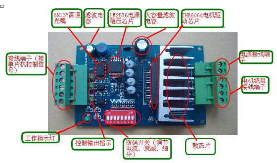

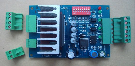

【模块简要说明】
一、 尺寸:长100mm、宽60mm、高30mm.
二、 主要芯片:THB8128、LM2576.
三、 双全桥MOSFET驱动,低导通电阻Ron=0.4Ω(上桥+下桥)
四、 高耐压42V,大电流4.3A(峰值,实际应用中不超过40V,4A)
五、 工作电压:控制信号直流4.5~5.5V;
六、 自动半流锁定功能
七、 衰减方式连续可调
八、 细分设定:(1、1/2、1\8、1\10、1/16、1\20、1\32、1\64、1/128)
九、特点:
         1、具有电源指示、控制输出指示。
         2、转速可调、工作方式,工作电流、衰减方式均可通过拨码开关调节
         3、抗干扰能力强
         4、具有温度保护和过电流保护
         5、可单独控制多种规格的两相混合式步进电机
         6、可实现最大功率160W
