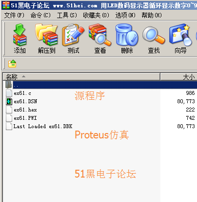

51单片机用LED数码显示器循环显示数字0~9,proteus仿真实现,简单实用,适合初学者

所有资料51hei提供下载:
用LED数码显示器循环显示数字0~9.rar (26.61 KB, 下载次数: 25)
ID:575128 发表于 2019-6-30 17:46 | 只看该作者
这是proteus什么版本
ID:790889 发表于 2020-6-27 23:55 | 只看该作者
你好,这个proteus的原理图在附件里没有呀!求解答,只有KEIL的文件
ID:380987 发表于 2021-3-7 11:43 | 只看该作者
只有KEIL的文件
