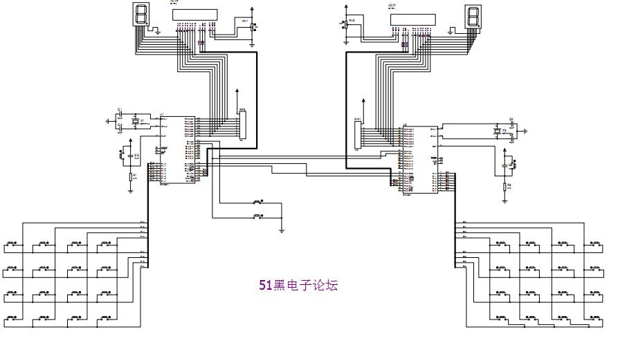

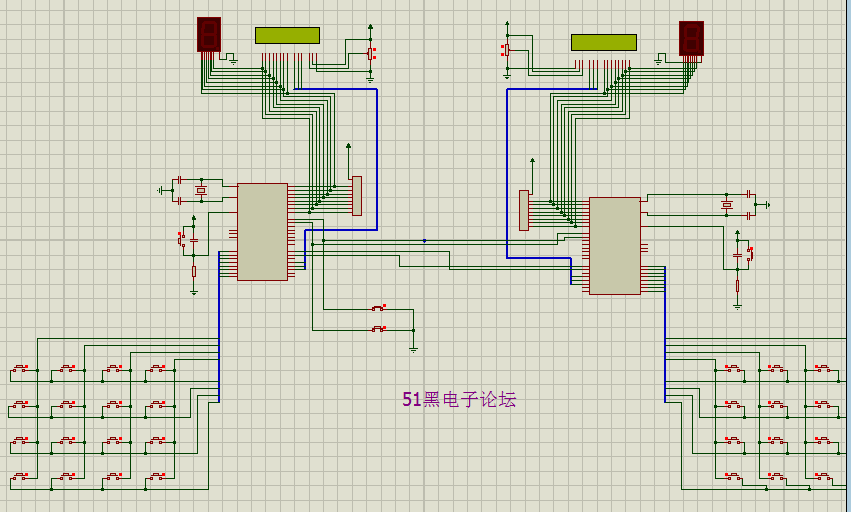

51单片机通信加LCD显示的Proteus仿真文件和汇编程序
单片机汇编语言源程序如下:

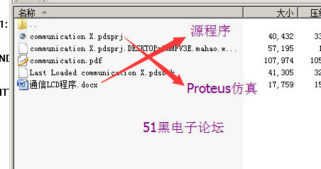

所有资料51hei提供下载:
communication X.rar (184.59 KB, 下载次数: 21)
通信LCD程序.docx (17.34 KB, 下载次数: 13)
communication.pdf (105.44 KB, 下载次数: 11)

ID:366541 发表于 2018-7-7 01:21 | 只看该作者
刚学,还是半双工通信,按钮选择发送信息方向,通过键盘输入字形码可以在另一个系统的LCD上显示出该字符。最后的压缩文件里包括了所有的文件
