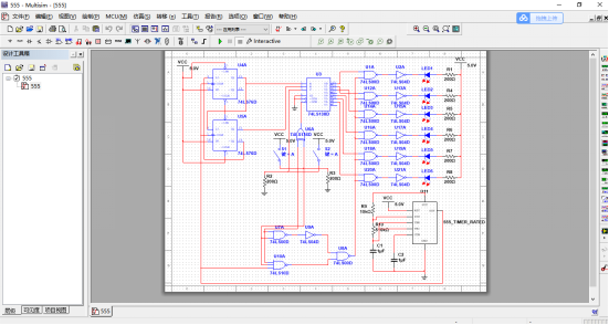

本来应该是这样的,现在是开关单个闭合没有灯亮,都闭合6个灯全亮。
希望能帮忙解决,非常感谢。
1)设计任务
设计一个汽车尾灯控制电路,用六个发光二极管模拟汽车尾灯(左右各三个),用开关S1S0选择控制汽车正常运行、右转弯、左转弯和刹车时尾灯的情况。
2)设计要求
1汽车正常运行时尾灯全部熄灭;
2汽车左转弯时左边的三个发光二极管按顺序循环点亮;
3汽车右转弯时右边的三个发光二极管按顺序循环点亮;
4汽车刹车时所有的指示灯随CP脉冲同时闪烁。

这个电路功能用单片机很容易做到,楼主用S1、S0两个开关如何表示汽车运行的4种状态?
ID:409939 发表于 2018-10-15 14:42 | 只看该作者
汽车用电标准,小汽车12V,卡车24V,新能源48V。你这5V供电的灯完全不对。输出要么MOS,要么继电器。外保护电路更多。你这电路不如说是玩具汽车。。。
ID:389519 发表于 2018-10-15 15:05 | 只看该作者
这是一个数电的设计吧,S1,S0用单刀双掷开关可以实现四种状态
ID:213173 发表于 2018-10-15 15:29 | 只看该作者

ID:320832 发表于 2018-10-15 16:40 | 只看该作者
wulin 发表于 2018-10-15 15:29
给你用单片机画的电路和程序及仿真
非常感谢,有点不好意思,我们是做课程设计的必须用 multisim 画。
谢谢你。
