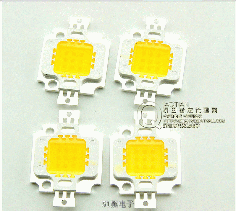

在阴天的情况下,室内的光照强度是5-50lx,取中间值22.5左右。阳生植物光照强度2万-2万5lx,如果要给阳生植物补光,至少需要补光22500lx,一个 LED集成光源能提供1000lx,所以至少要准备23-25个LED集成光源。
安装位置:将25个LED集成光源焊接在一起,用单片机控制开灯的个数去控制提供光照强度的多少。灯安装在塑料框架上方。

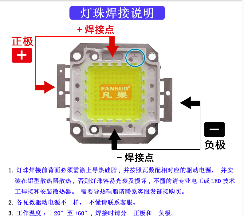

补光设备:
【产品名称】:10W大功率LED集成光源
【芯 片】:30*30(双金线)
【正向电压】:(3串3并)DC 9-12V(如果是用12V直流电好能串个2欧左右的电阻使用)
【正向电流】:(3串3并)900mA
【色温】:暖白光:2900-3200K
【光通亮】:900-1000LM(流明)相当于1000lx
问题是:通过光照传感器检测的数据传到51单片机经过计算后可以知道开多少灯,但是我不知道怎么运用单片机自由控制25个大功率LED灯珠的自由开关?
