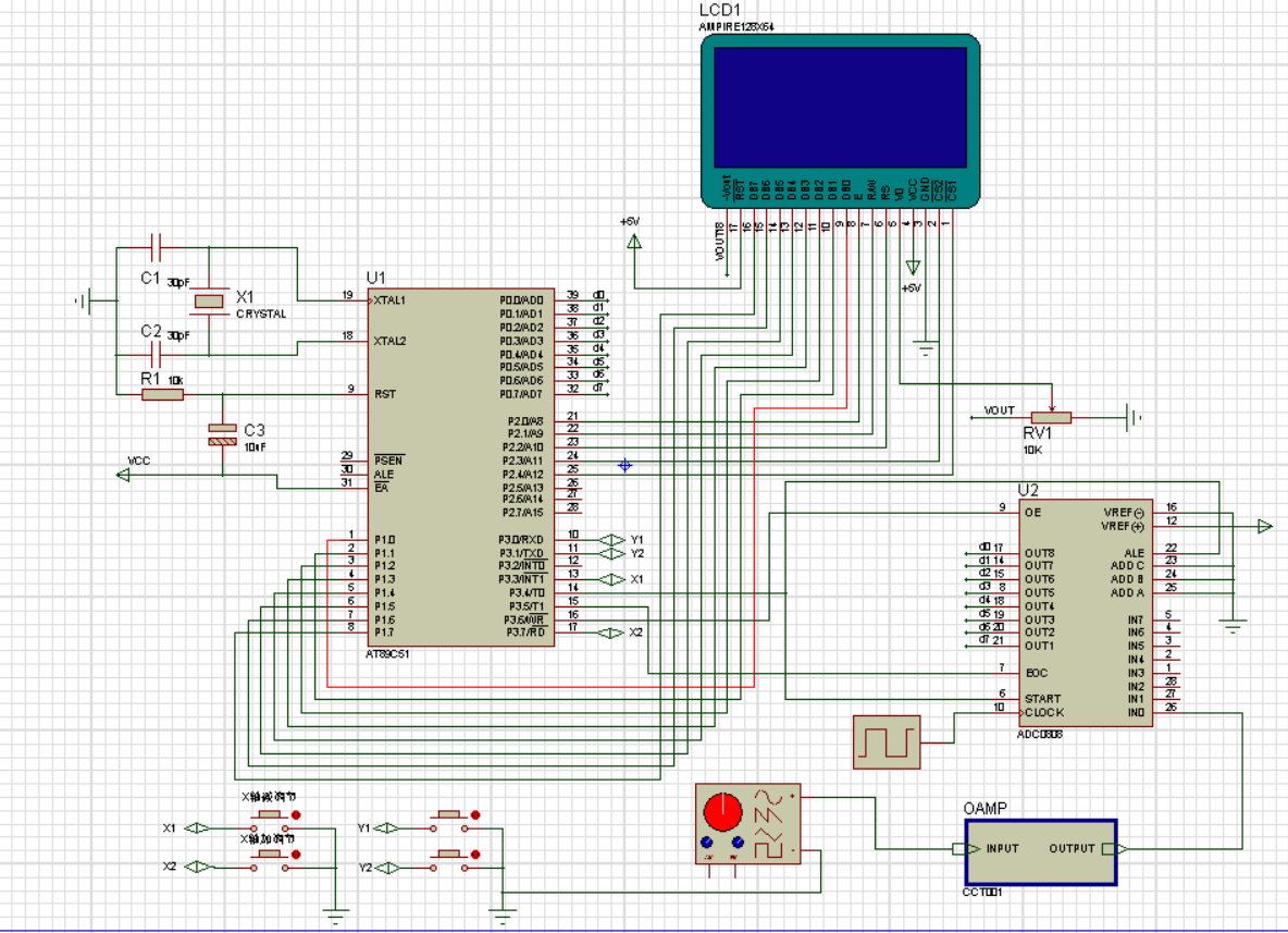

ID:517871 发表于 2019-5-9 17:25 | 显示全部楼层 |阅读模式
基于51单片机和Proteus仿真的数字示波器

Keil代码与Proteus7.5版本的dsn文件下载:
基于51单片机和Proteus仿真的数字示波器.zip (81.01 KB, 下载次数: 420)

1101721 发表于 2022-3-21 20:09
参考价值不大,没有proteus图就纯代码还是错误的
有仿真 但是必须得Proteus7.5才能打开,程序是能出一个三角波 其他没多看

ID:664972 发表于 2020-7-2 09:47 | 显示全部楼层
没有仿真图 打不开 程序也打不开 白白浪费了黑币
ID:328014 发表于 2020-7-2 13:43 | 显示全部楼层
有Proteus仿真7.5的版本  程序也可以用Keil4打开啊?我刚测试了

ID:918467 发表于 2021-10-26 13:38 | 显示全部楼层
请问有原理图吗

ID:1011007 发表于 2022-3-21 20:09 | 显示全部楼层
