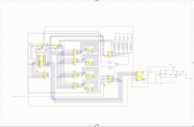

   1.这次设计实验设计任务由五个模块组成,分别是单片机系统的制作,数码管显示模块的设计制作,键盘电路的设计与制作, 模数转换电路的制作,数模转换电路。完成各个单独模块的调试之后需要进行对整个系统程序的编写以及各模块之间的联调工作。对于整个系统而言,进行了分模块设计与测试的流程,以便减小联调过程中发生错误的可能性。
2.1单片机模块概述
首先我们制作的是整个系统中最为重要的一个部分—单片机模块。本系统的单片机选择了目前应用最为广泛的51系列单片机。为了使单片机能够完成更加复杂的工作,故必须对单片机的引脚功能进行扩展。为了实现系统功能,在单片机模块中配置了数据/地址分离电路以及地址译码电路。具体来说,单片机模块中使用了74LS373对地址数据进行锁存,使用74LS138作为部分地址译码电路。然后利用JTAG适配器将电脑中编写的程序下载至单片机中,并利用示波器对单片机的输出信号进行检测。
2.2单片机模块设计电路图

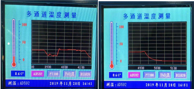

5.模数转换电路
5.1 模数转换电路概述
对于模数转换电路,在该实验中选用了ADC0804逐次逼近式A/D转换芯片,可以满足对于将输入的0~+5V的模拟信号转换为8位的数字量。其转换结果与模拟输入电压关系由关系式确定。

对于该程序,在调试过程中,将变量x的值加入到观察窗口中,不断改变测试台的输出电压模拟量的值,检查变量x的值是否与与其结果一致。(0V时近似对应数字量0,+5V时近似对应数字量255)需要注意的是在进行数模转换前,要将变送器的可变电阻调整到合适的阻值。
5.数模转换模块
6.1数模转换模块概述
在数模转换模块中,使用了一块DAC0832以及由两个LM358级联的运算放大器,实现对于输入的0到100摄氏度数字量和-10V—+10V的模拟量进行一个转换,进而对后续的半导体制冷片进行控制。
ID:1027281 发表于 2022-5-17 14:12 | 只看该作者
大哥,原理图有高清的吗
