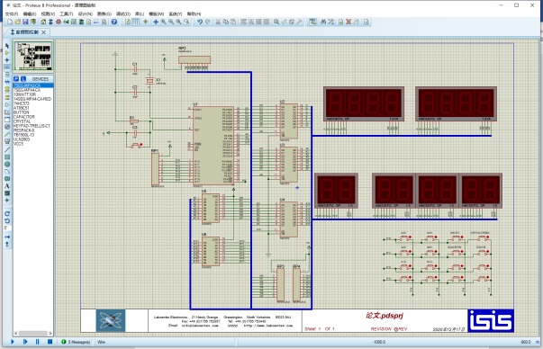

本次设计用由AT89C51编程控制LED七段数码管作显示的球赛计时计分系统。系统应具有赛程定时设置,赛程时间暂停,及时刷新甲、乙双方的成绩以及赛后成绩暂存等功能。
内容包括:显示、键盘、时钟等内容
  •    设计说明
2.1需求分析
2.1.1 计分系统
分为“A队”和“B队”的“3分”,“2分”,“1分”各六个按键输入部分,以及两队比分的LED显示部分。在每次增加分数的同时,“24秒”计时恢复为初始值,“12分钟”计时暂停,等待比赛的继续进行
2.1.2 计时系统
(1)比赛开始/继续:当“比赛开始/继续”键按下后,“24s”和“12分钟”计时器开始倒计时;
(2)手动24s复位:当“24s复位” 键按下后,“24s”倒计时恢复初始值,“12分钟”倒计时暂停,等待比赛的继续;
(3)比赛暂停:“比赛暂停”键按下后,“24s”倒计时和“12分钟”倒计时均暂停,等待比赛的继续进行;
(4)自动增加比赛节数:当“12分钟”倒计时完成后,判断当前节数是否为最后一节,若不是,则节数自动增加,并“12分钟”和“24s”均恢复默认值,等待下一节比赛的进行。
2.2原理分析
采用单片机AT89C51作为本设计的核心元件。利用7段共阴LED作为显示器件。在此设计中共接入了6个7段共阴LED显示器,其中2个4位LED显示器用于记录AB队的分数,每队1个4位LED显示器显示范围可达到0~999分,足够满足赛程需要;2个两位LED显示器用来记录赛程时间,其中1个用于显示分钟,1个用于显示秒钟;使用1个2位LED显示器用于显示“24s”倒计时,赛程计时均采用倒计时方式。即比赛前将时间设置好,即12分钟,比赛开始时启动计时,直至计时到零为止。本设计中设立了10个按键,其中6个用于设置两队的比分,1个用于比赛开始/比赛继续,1个用于暂停,1个用于手动增加比赛节数,一个用于恢复“24s”倒计时等功能。
2.3总体设计
系统主要包括单片机、LED显示电路、按键控制电路、时钟电路及复位电路等组成
2.4软硬件设计
2.4.1 硬件设计
设计思路:
(1)按键模块设计 :
按键接至P1口和P3口,按键按下时输入是低电平。键的设置如下:“A1”,“A2”,“A3”键是A队加1分、加2分,加3分键盘,B队同理。“比赛开始/比赛继续”是启动键,“比赛暂停”是暂停键。此外,还有两个按键, “24s”复位键,“增加比赛节数”键。
(2) LED显示模块设计 :
显示分为计时和计分显示两个部分,均采用共阴极LED数码管动态扫描显示,由2个四位一体和4个两位一体的共阴极数码管构成。数码管的7个段控端输出经过74HC573驱动器进行电流放大驱动接至P0口。采用动态扫描方式,在足够短的周期内,使各位数码管逐个轮流受控显示。
设计截图:
2.4.2 软件设计
软件设计采用C语言模块设计方法,程序由主程序、T0中断程序、显示程序、外部中断0程序、按键程序、初始函数、计时函数、延时函数组成。
测试结果与分析
设计采用C语言编程,在Keil C51软件编译环境中,经过编译和连接,生成十六进制的目标代码文件.hex。在硬件上,用Proteus软件绘制出原理图,经过纯电路调试无误后,将生成的目标代码文件加载到Proteus界面的AT89C51中。接着再进行软硬件联合调试,反复调试,直至所有显示及按键功能实现,直至仿真成功。
运行截图:

ID:891769 发表于 2021-3-14 19:17 | 只看该作者
能分享一下Proteus仿真工程吗?自己画太麻烦了
ID:894520 发表于 2021-4-19 13:14 来自手机 | 只看该作者
你好,现在有Protus仿真程序了嘛
ID:1026567 发表于 2022-5-15 12:27 | 只看该作者
你好,能不能把仿真图分享一下,
ID:1025410 发表于 2022-5-16 19:36 | 只看该作者
吧主,求仿真图
