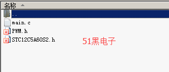

本程序是在基于STC12C5A60S2芯片基础上采用硬件PCA/PWM模块编写。
STC12C5A60S2.h头文件:
工程功能 :PWM输出
** MCU:STC12C5A60S2
** 晶振:11.0592MHz
*  配置PCA模块为8位PWM输出模式,PCA计数脉冲设置为Timer0的溢出频率,配置步骤如下:
* 1、PCA模块0在空闲模式下扔然计数,选择T0计数溢出频率为PCA模块0的计数脉冲,禁止PCA0的溢出中断,即CMOD=0X84;
* 2、不使用PCA中断,将PCA各模块中断请示标志清除,即CCON=0X00;
* 3、PCA计数器清0,即使CH=CL=0;
* 4、T0设置为工作方式2,8位自动重装模式,即TMOD=0X02;
* 5、将计数初值装入T0;
* 6、开启T0计数器,开启PCA0计数器,即TR0=1; CR=1;
* 7、PWM输出端口为P1.3,另一端接直流电机使用ULN2003驱动
* 8、启动后电机转速最慢。
主程序如下,有意向的同学可以在此基础再增加控制功能。
