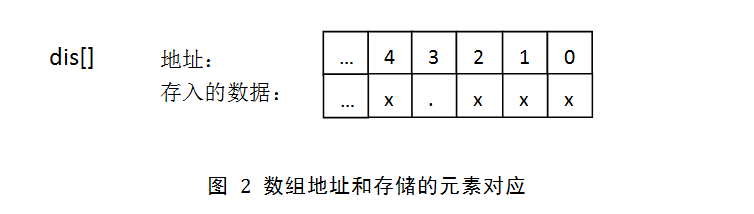

(2) 知道了data和DecimalNumber,怎么存入显示数组发送去显示?
●        定义一个显示数组dis[],用于按位存放待显示的数据,包括了整数、小数点和小数部分;
●        分为三部分处理:小数部分、小数点、整数部分。分步骤,依次将这三部分存入显示数组:
I.小数部分用循环指令,for或者while都行,根据DecimalNumber的值来将data的小数部分存入dis[]数组的低段部分,例如:
unsigned char i=0;//循环变量
for(i=2;i++;i<=DecimalNumber) //依次将小数部分由低到高存入数组dis[]
{ dis[i-2]= (data/(10^( i-2)))%10+’0’;// +’0’表示转换为ASCII码。 ^是幂函数,这里为了显示方便用^,实际应当用pow函数
II.将小数点存入显示数组dis[];
dis[DecimalNumber-1]=’.’;
III.还是用循环指令,将整数部分继续往左存入显示数组dis[],C代码如下:
for(i=DecimalNumber;i++;i<=n) //依次将整数部分由低到高存入数组dis[],n表示整数和小数部分一共预期有多少位数
{ dis= data/(10^( i-1))%10+’0’; }
