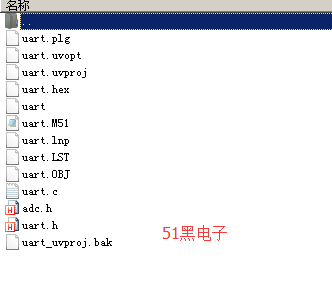

全部程序51hei下载地址:
NTC传感器测温.rar (35.1 KB, 下载次数: 134)
