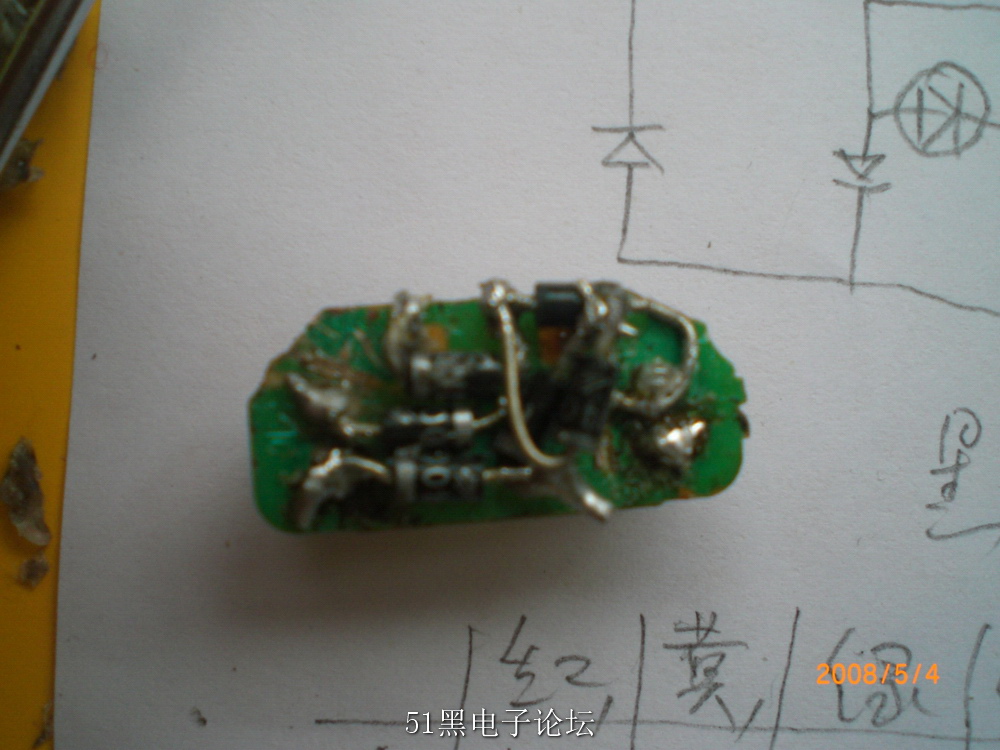

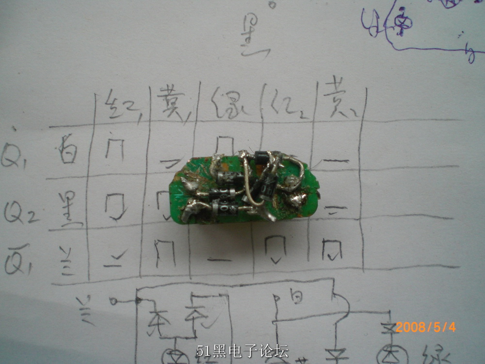

前几天想给孩子做个摇摇棒玩,记起多年前看过杜老师的一篇文章挺有特点。用杜洋搜索到了《关于杜洋cube8电路猜测》一文,原文发表在《数码时代》上,应该是2012年某期。看了看发现LED接法是我在2008年5月给孙子做红绿灯模型时用过的方法。文中作者称他在2012年想到这种接法,不知杜老师当时发表文章没有,他们都用到了三态IO口。
2008年我在上海接送孙子上幼儿园,有一天孙子乐哈哈的拿了张画了红黄绿三个圆的纸。进门告诉我说是红绿灯。我跟他说:明天爷爷给你做一个能发光的红绿灯。我找了红绿两只LED,又把儿媳刚人北京买回的微型车模上的黄LED换下来开始制作。从门前的家电维修部要了几根导线。可是导线太粗,4根导线无法穿过用来当立柱的塑料管,最多只能穿3根。是于决定简化电路,用三根线控制三个LED的亮灭。后来孙子又提出红绿灯的亮灭顺序为红,红黄,绿,黄。反复。
当时我用了他家的一个坏了的棚灯开关,拆下一只4017双D触发器。用了其中Q1,Q2,Q反三个输出端口,控制了三只LED的五种状态。实际上可以有2的3次方共8种,当时我拍了照片,时间是2008年5月2日。LED的接法就是用了正负相接的方法,照片放大可以着到当时画的草图。
