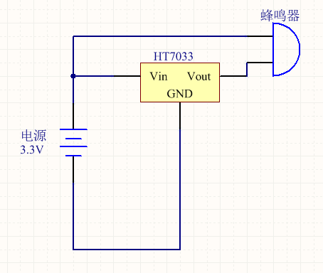

ID:94031 发表于 2021-10-27 17:45 | 显示全部楼层
不通过HT7033,把蜂鸣器直接接到3.3v电源上。

ID:94031 发表于 2021-10-27 17:57 | 显示全部楼层
要让 HT7033 输出 3.3v 你的输入电压要高于3.3v 0.2v 以上。

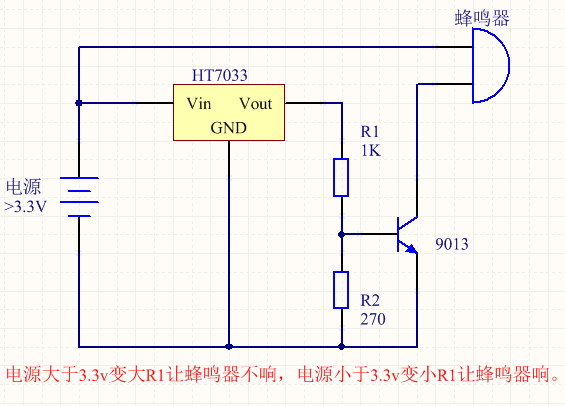

ID:94031 发表于 2021-10-28 08:25 | 显示全部楼层
EHtr85 发表于 2021-10-27 17:48
HT7033是监控电压,触发蜂鸣器的. 那是不可以去除的.
如果是这种应用可以加一个三极管:

xuyaqi 发表于 2021-10-28 08:25
如果是这种应用可以加一个三极管:
手上有s9014,经过测试,电压可以达到2.4V, 但ht7033失效了,没有了监控电压的功效.
ID:94031 发表于 2021-10-28 16:26 | 显示全部楼层
这样接: 7033.png

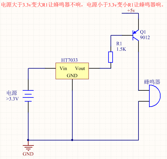

ID:94031 发表于 2021-10-28 17:07 | 显示全部楼层
我没有7033,你自己调。
ID:975414 发表于 2021-10-28 17:38 来自手机 | 显示全部楼层
加个三极管
ID:94031 发表于 2021-10-28 18:44 | 显示全部楼层
7033.png 另加一个电源比较好,一个电源不好处理。
ID:213173 发表于 2021-10-29 17:27 | 显示全部楼层
HT7033A-1是开漏输出低电平,加P管驱动3V有源蜂鸣器试试。
