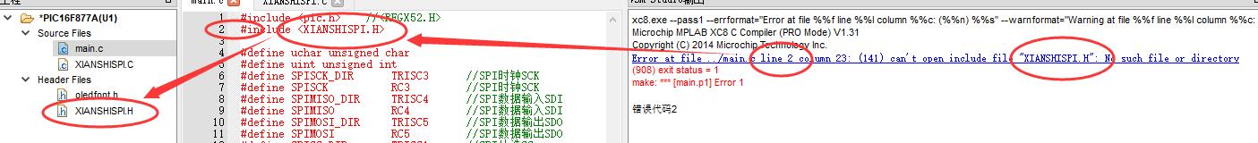

请教这个C语言头文件引用错在哪里?
如图,文件已导入工程。谢谢!
ID:896483 发表于 2021-11-9 22:38 | 只看该作者
改成“XIANSHISPI.H”试一下

ID:514901 发表于 2021-11-10 09:10 | 只看该作者
这种情况有可能头文件所在的路径和你工程的路径不一样哦,建议吧头文件复制到你的工程文件夹里面哦
ID:277550 发表于 2021-11-10 10:36 | 只看该作者
不是“库”中的,使用双引号

ID:883242 发表于 2021-11-10 15:15 | 只看该作者
理论上<>指的是系统头文件,""是工程头文件。但实际使用中不管怎么写,只要路径对,都能用,没见过区分这两种写法的编译器。
ID:624769 发表于 2021-11-10 15:20 | 只看该作者
Hephaestus 发表于 2021-11-10 15:15
理论上指的是系统头文件,""是工程头文件。但实际使用中不管怎么写,只要路径对,都能用,没见过区分这两种 ...
有区别,
<> 先查找系统路径,再查找工程路径,
“”先查找工程路径,再查找系统路径,
当系统路径和工程路径都拥有同名但内容不同的头文件时,这两种不同的引用会产生本质性的差异。
ID:967119 发表于 2021-11-10 23:27 | 只看该作者
51白加黑51 发表于 2021-11-9 22:38
改成“XIANSHISPI.H”试一下
改为 “ 就行了。谢谢!
