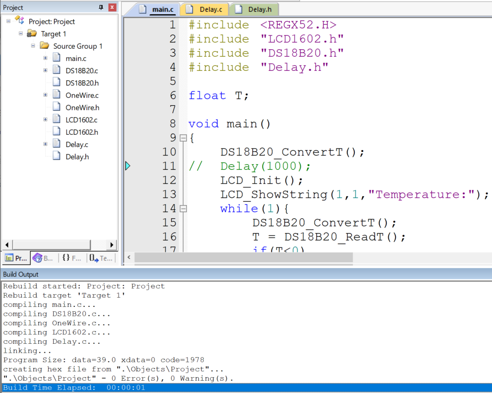

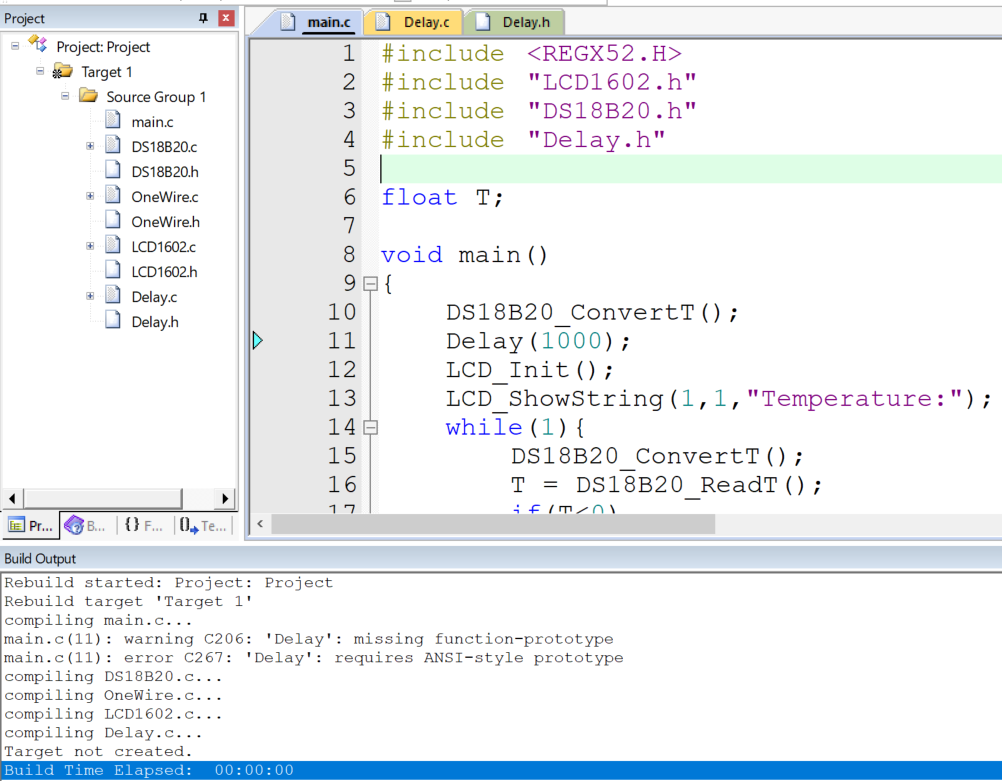

一调用Delay函数就出错,不清楚为啥,注释掉12行Delay,程序就能运行了!十分困惑!
ID:624769 发表于 2021-11-11 00:23 | 只看该作者

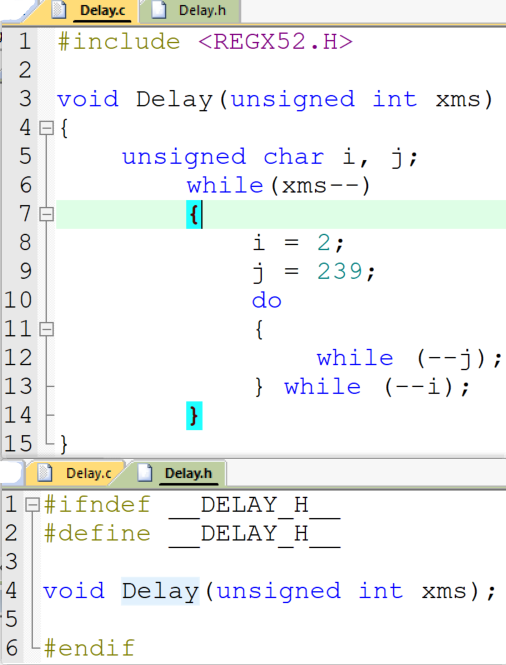

把main里面的 第4行去掉  就可以了。因为压根没有必要。
ID:624769 发表于 2021-11-11 00:24 | 只看该作者
前面说错,应该是 把main 里面的 第4行 换成 Delay.C
ID:509408 发表于 2021-11-11 08:56 | 只看该作者
delay()函数原型缺失。 要么你在main()前面声明一下,要么在delay.h声明。
