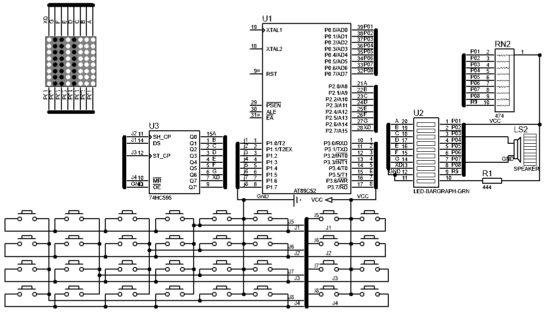

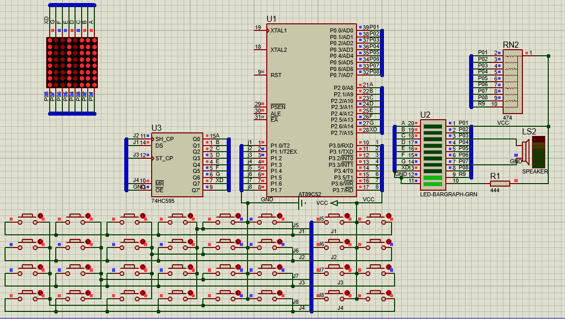

51单片机点阵逐行点亮595+IO组
[51单片机点阵逐行点亮595+IO组]2022-2-1

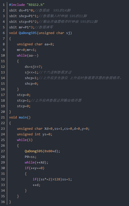

#include "REG52.h"
sbit ds=P1^0; // 数据线  595的14脚
sbit shcp=P1^1; // 数据输入时钟线  595的11脚
sbit shcp=P1^2; // 输出存储器锁存时钟线  595的12脚
sbit mr=P1^3;// 数据清零
void QuDong595(unsigned char sj)
        unsigned char aa=8;
        mr=0;mr=1;
        while(aa--)
                ds=sj>>7;
                sj<<=1;// 十六进制数据发送
                shcp=1;// 上升沿发生移位  上升沿时数据寄存器的数据锁存。
                shcp=0;
        stcp=0;
        stcp=1;// 上升沿将数据送到输出锁存器
        stcp=0;
void main()
        unsigned char Xd=0,ss=1,cs=0,d=0,y=0;
        unsigned int ys=0;
                QuDong595(0x00+d);
                P0=ss;
                while(++Xd);
                if(++y==0)
                        if((ss*=2)>128)ss=1;
                        ++d;
逐行点亮595+IO组
