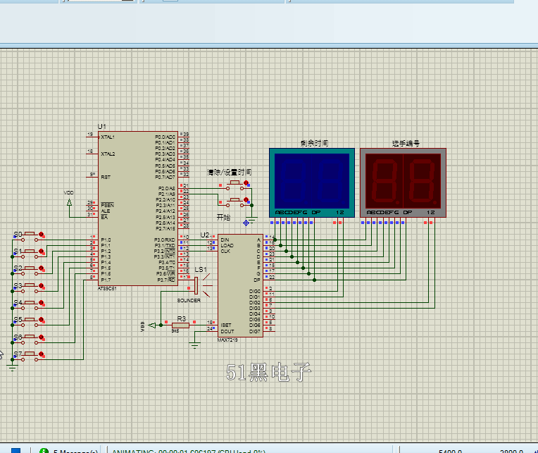

单片机8位抢答器程序Proteus仿真实例分享,有兴趣可以看一下。

Keil代码与Proteus仿真下载:
8位竞赛抢答器.7z (52.89 KB, 下载次数: 53)
