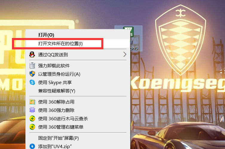

1、我们退出软件回到桌面,右键Keil uVision5图标,点击“打开文件所在位置”,即Keil uVision5的安装路径

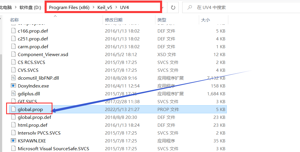

2、在打开的文件目录下,鼠标滚轮往上滚,在此目录下找到“global.prop”文件,右键“打开方式”用记事本的方式打开

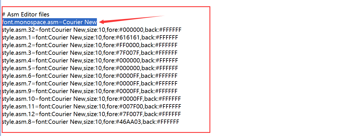

3、打开后慢慢拖动滚轮,找到“Asm Editor files”开头的区域,即汇编语言的编辑代码,往后看,找到“ font.monospace.asm=Courier New”,可以把“Courier New”换成其他自己喜欢的字体,比如“幼圆”、“Consolas”等等
4、“Ctrl+S”保存记事本文件,再次打开Keil uVision5代码字体就被改过来了。当然,这并不是一个完美的解决方法,小伙伴们保存好文件,快去试试吧,大家有想法或者有新的方法可以在评论区留言!
