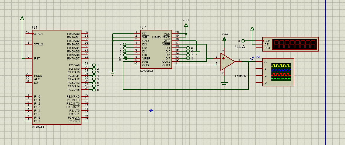

单片机+DAC0832 200HZ方波汇编程序加电路图
ORG          0000H
                        AJMP          MAIN
                        ORG           000BH
                        LJMP          CTM0
                        ORG          0030H
MAIN:
                        MOV          TMOD,#01
                        MOV          TH0,#0F6H
                        MOV          TL0,#3CH
                        SETB         TR0
                        SETB          ET0
                        SETB          EA
WAIT:                AJMP          WAIT
CTM0:
                        MOV          TH0,#0F6H
                        MOV          TL0,#3CH
                        JNB                F0,CTM1
                         MOV        P2,#00H
                         CLR                F0
                         RETI
CTM1:
                         MOV        P2,#0FFH
                         SETB        F0
                         RETI
END
