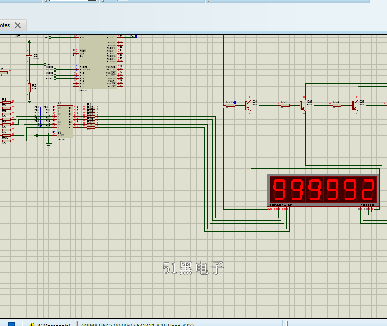

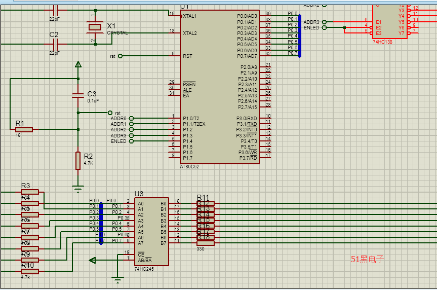

单片机+74HC138 74HC245 9999倒数程序与Proteus仿真图

Keil5代码与Proteus8.8仿真下载:
NEW7.zip (83.51 KB, 下载次数: 13)
