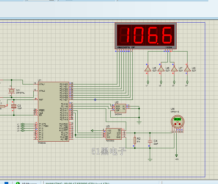

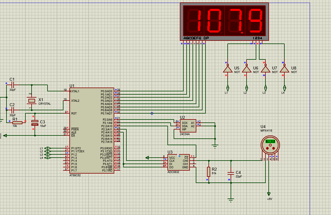

51单片机和MPX4115发动机机油压力检测Proteus仿真程序、载重检测等
51单片机和MPX4115压力测量器压力检测系统--发动机机油压力检测、载重检测等
单片机代码:
  1. //线性区间标度变换公式:    y=(115-15)/(243-13)*X+15kpa

  277.         {
  278.                 return(0x01);
  279.         }
  280. }
  281. void main(void)
  282. {
  283.   unsigned int OverCounter = 0;
  284.   unsigned char ptemp;
  285.   bit OverFlg = 0;
  286.   unsigned int temp,ppress = 0;
  287.   float  press;
  288.   while(1)
  289.   {
  290.
  291.           getdata=Adc0832(0);
  292.           if(14<getdata<243)                                       //当压力值介于15kpa到115kpa之间时,遵循线性变换
  293.                  {
  294.                   int vary=getdata;                                                //y=(115-15)/(243-13)*X+15kpa
  295.                         press=((10.0/23.0)*vary)+9.3;                        //测试时补偿值为9.3
  296.                         temp=(int)(press*10);                  //放大10倍,便于后面的计算
  297.       if(temp != ppress)
  298.       {

  303.                         dispbuf[2]=(temp%1000)/100;                            //取压力值十位
  304.                         dispbuf[1]=((temp%1000)%100)/10;                    //取压力值个位
  305.                         dispbuf[0]=((temp%1000)%100)%10;                        //取压力值十分位
  306.                         display();
  307.       if (temp > 100)
  308.       {
  309.           if(OverFlg == 1)    //如果是新的一辆车通过
  310.           {
  311.             OverCounter++;
  312.             WIICByte(W24C04ADD,0x01,(OverCounter/0xff));    //低位
  313.             WIICByte(W24C04ADD,0x02,(OverCounter%0xff));    //高位
  314. //            ptemp = printf("%f\n",OverCounter);
  315.             OverFlg = 0;    //清除标志
  316.           }
  317.       }
  318.            }
  319.   }
  320. }
本人初学,仅供参考,存在错误和不足之处,请大家回帖多多指教,切勿照搬,文件下载:
