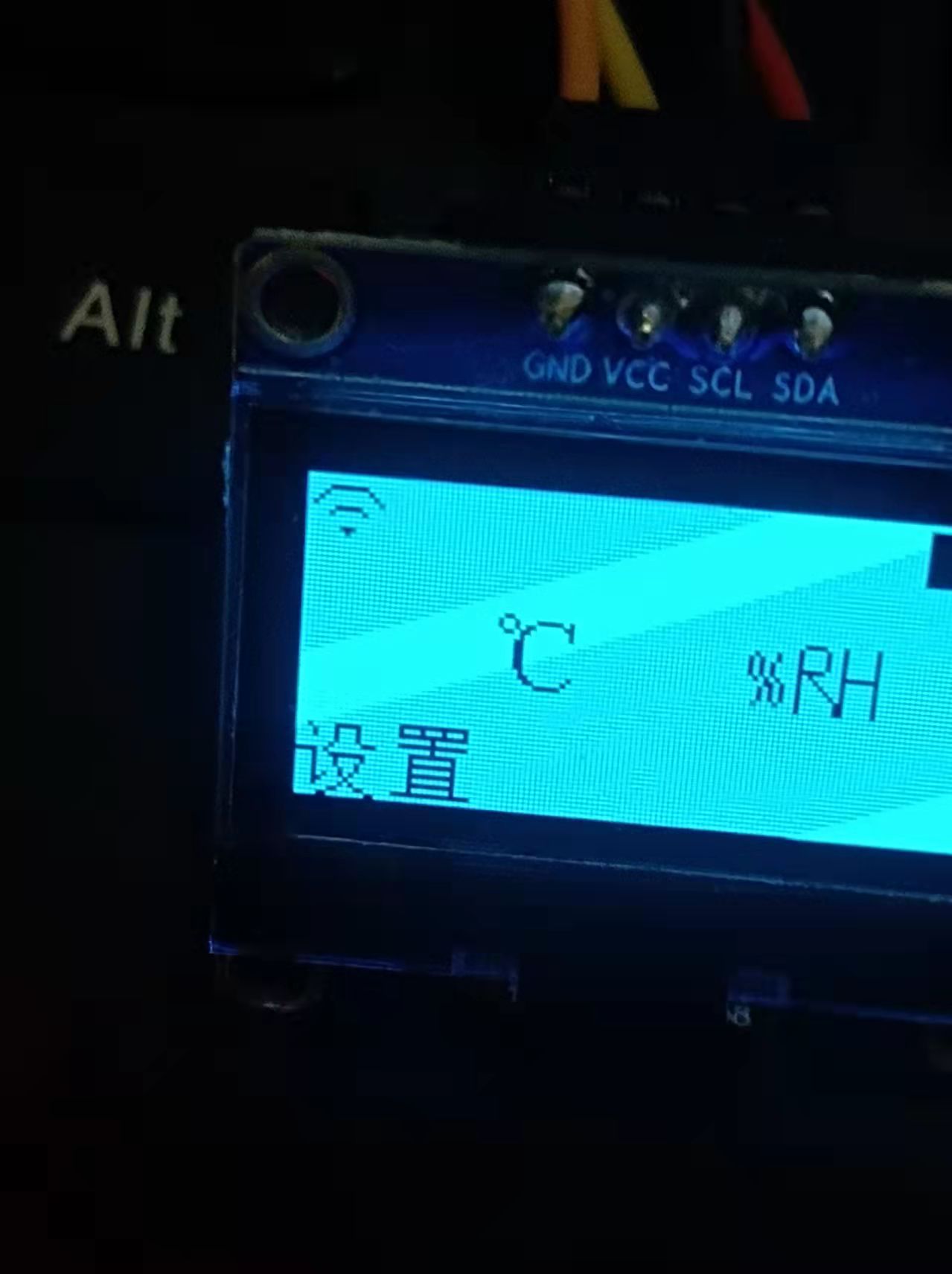

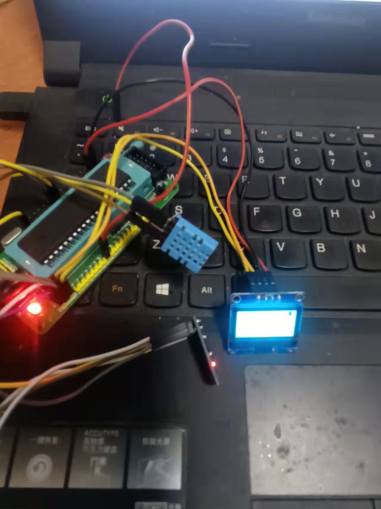

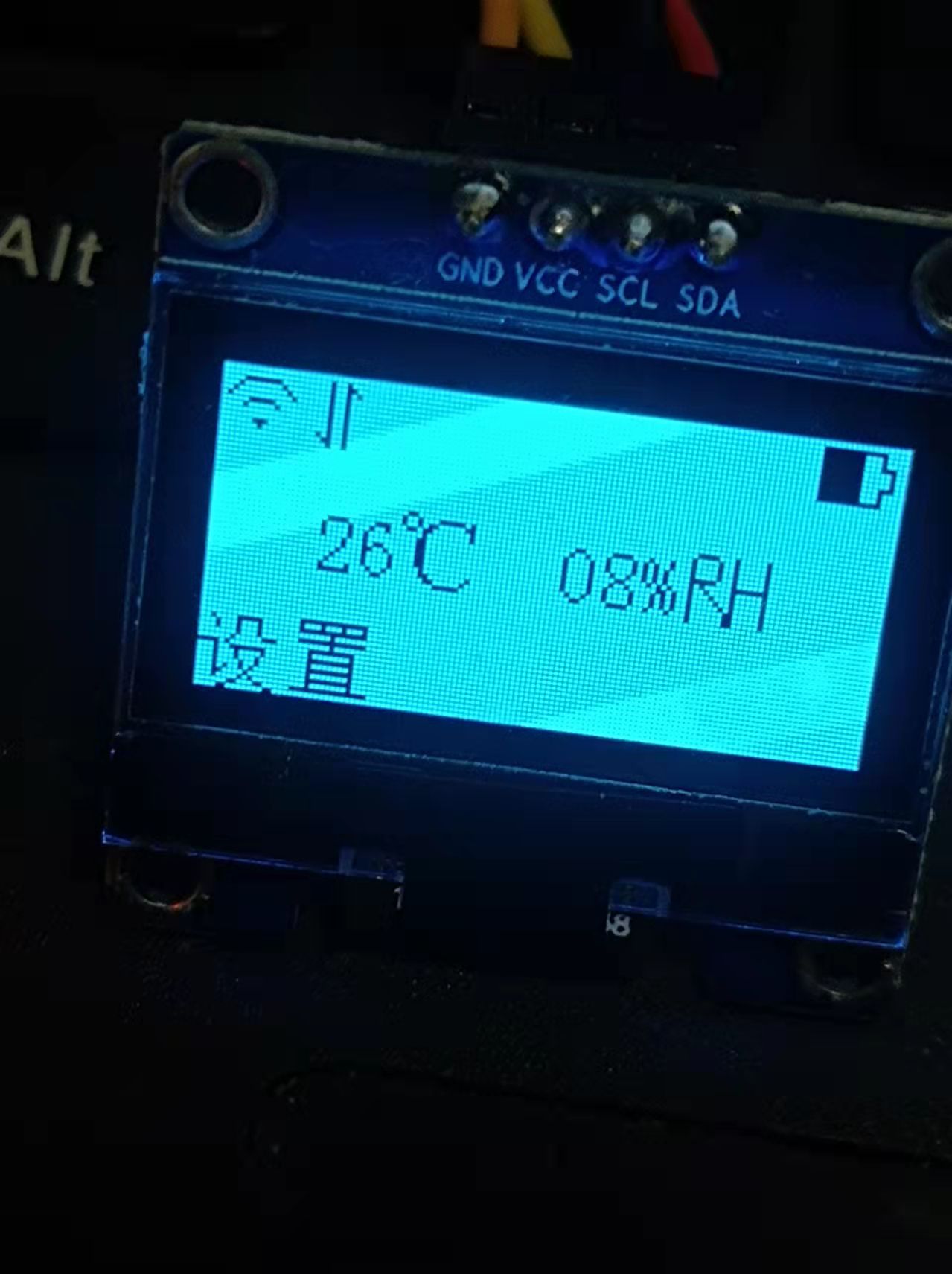

OLED0.96+DHT11+WIFI8266连接TCP服务器上传数据,第一次一键配网,短接p2.7,显示屏会提示5 ,然后断开,打开微信一键配网,提示成功后,断电重启一下
1.仿真图没有收到WIFI消息,开机不会显示温湿度只会显示基础画面,只有WIFI正常连接后才会打开定时器,开始显示数据
2.wifi边上的数据代表WIFI连接的各种进度。
