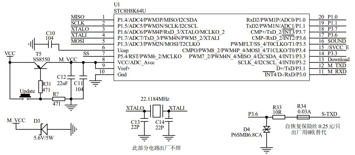

STC 在 准备 开源 RMB1.9的 STC8H8K64U-45MHz-TSSOP20,
1个 USB 转 2组 串口的 开源大案。
http://stcmcudata.com/OpenSource/STC-USB-2-UART-SCH-20221009.PDF 原理图已公开;
http://www.stcmcudata.com/STC8F-DATASHEET/STC8H.pdf  STC 有 USB 型 MCU 的手册
程序即将公开

好东西,实验阶段需要DIP接口的芯片,以方便在洞洞板上搭电路,否则就需要一个转接板了。
