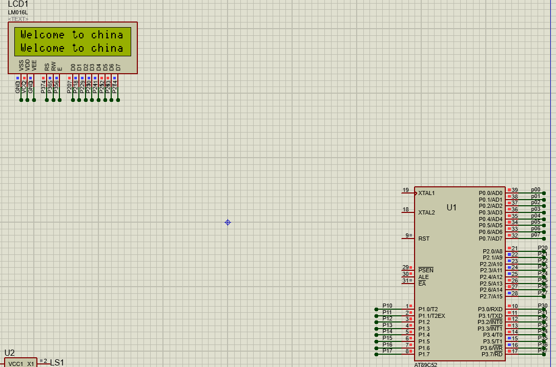

用定时器即可实现精准时钟荔枝
这是1602驱动荔枝,在有人机交互之后,添加任意功能都可以通过显示器辅助实现

ID:332444 发表于 2023-6-24 07:02 | 只看该作者

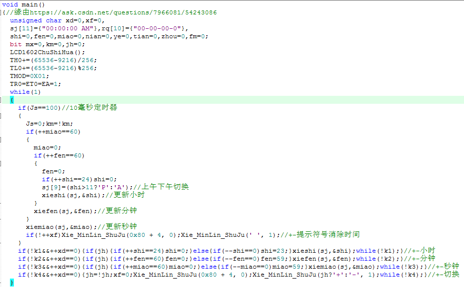

之上是回复的1602驱动代码运行效果,图片代码基本类似,阅读实现逻辑而已,其余部分就要自己去写,有不懂的可以提出来,浏览器路子动画效果不错今天才试用。

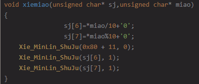

ID:332444 发表于 2023-8-19 17:22 | 只看该作者
今天好像用得着了的回复,确实需要补充一个荔枝,这是写秒更新的,原本想学人自己动脑着,看来有时还得发荔枝,剩余部分就靠学人自己动动脑了,若再求全部就有些过分了。

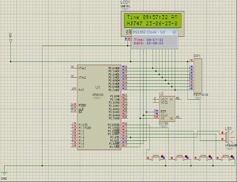

ID:332444 发表于 2023-9-30 21:12 | 只看该作者
补充一下实物开发板运行,今天刚在W10安装驱动就试看下载成功,运行正常,清翔开发板。

经过国庆几天假期实物运行证实定时器非阻塞做时钟和理论是一样的准确计时。
