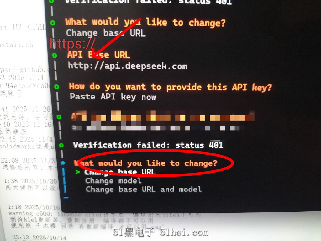

卡在选模型选项上
进deepseek网站付钱获得api
选择Custom (OpenAI Compatible)
填api
填模型链接地址 是https://(我修改的时候忘了改s)
如果能正常链接就会通过,不然会一直卡在模型和url那个选项。

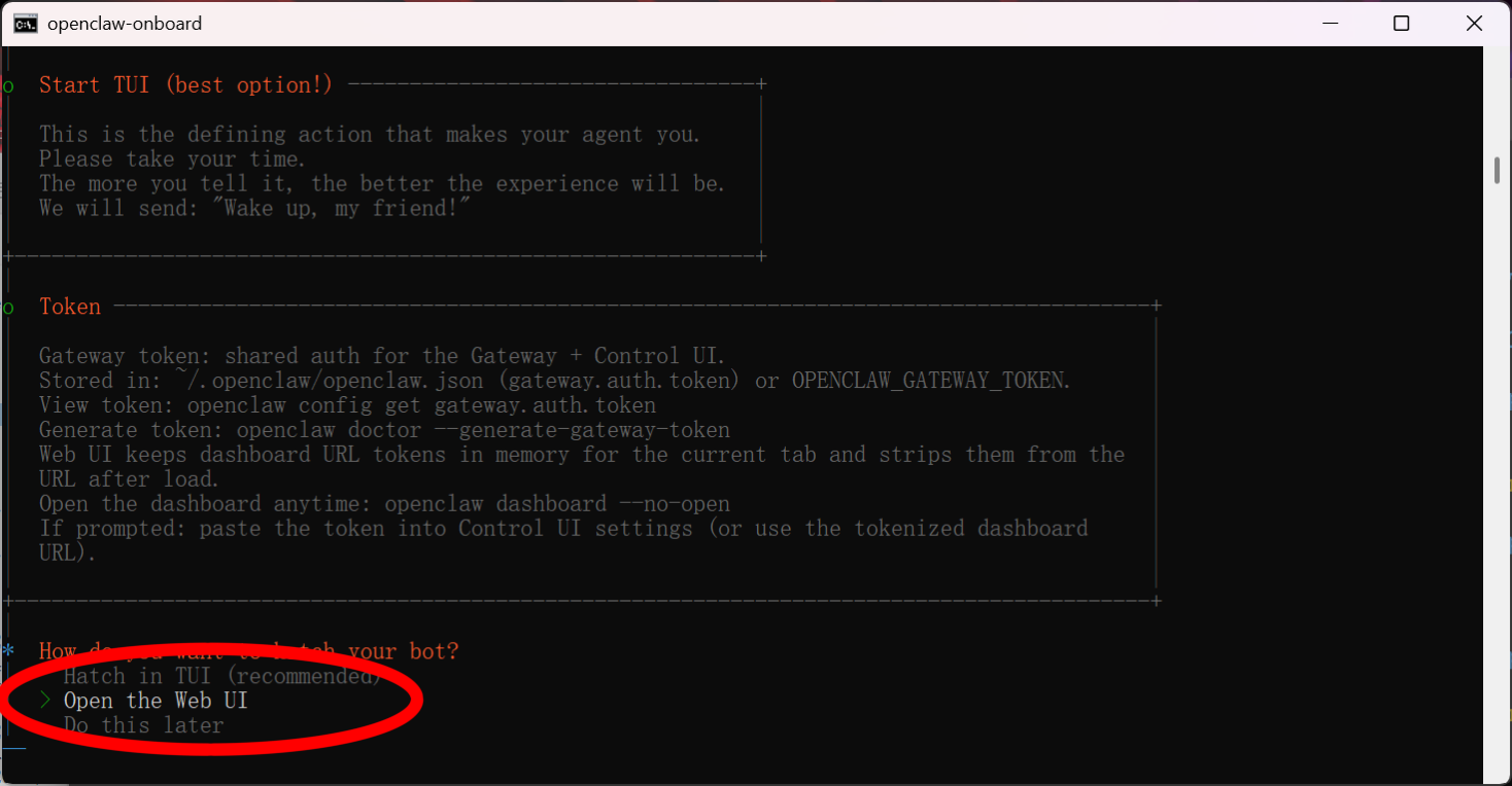

到了最后一项(被卡在这里很久)
[红]How do you want to hatch your bot?[/红]
选择 Open the web UI

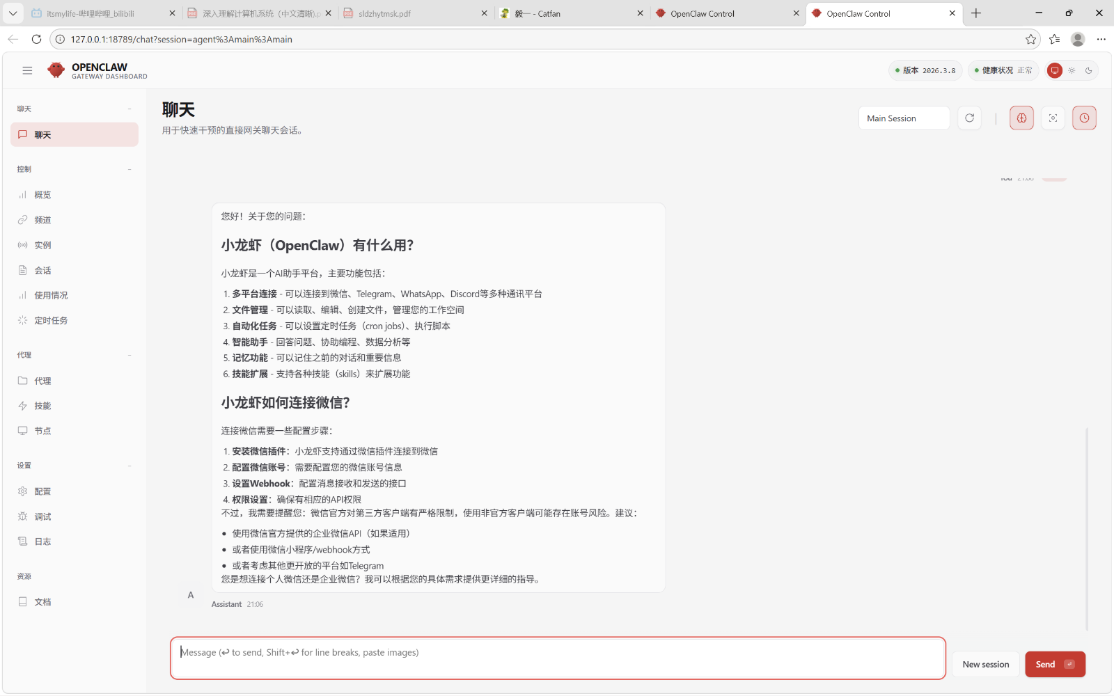

打开运行后台,并打开网页就可以和ai对话了。
好吧。怎么连上微信,让它给你发图片又要等我再学习一番了。#小龙虾
