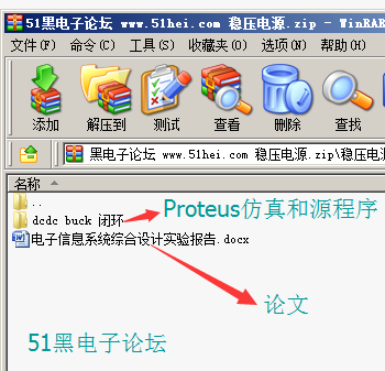

所有资料51hei提供下载:
稳压电源.zip (468.82 KB, 下载次数: 292)
