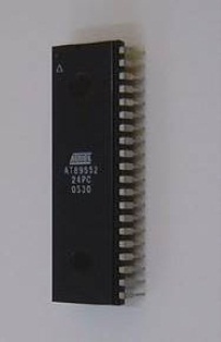

3.1.2单片机简介
AT89S52 是一种低功耗、高性能CMOS8位微控制器,具有8K 在系统可编程Flash存储器。使用Atmel 公司高密度非易失性存储器技术制造,与工业80C51 产品指令和引脚完全兼容。片上Flash允许程序存储器在系统可编程,亦适于常规编程器。在单芯片上,拥有灵巧的8 位CPU和在系统可编程Flash,使得AT89S52为众多嵌入式控制应用系统提供高灵活、超有效的解决方案。 AT89S52具有以下标准功能: 8k字节Flash,256字节RAM, 32 位I/O 口线,看门狗定时器,2 个数据指针,三个16 位 定时器/计数器,一个6向量2级中断结构,全双工串行口。另外,AT89S52 可降至0Hz 静态逻 辑操作,支持2种软件可选择节电模式。空闲模式下,CPU 停止工作,允许RAM、定时器/计数器、串口、中断继续工 作。掉电保护方式下,RAM内容被保存,振荡器被结,单片机一切工作停止,直到下一个中断或硬件复位为止。
图2 AT89S52

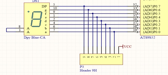

3.1.4LED数码管
由于本次设计需要的单片机I/O端口不多,所以数码管显示方式采用了静态显示驱动,数码管将直接由单片机I/O端口驱动, 又因为LED数码管是电流控制元件,所以使用时要上一个加限流电阻。数码管显示是通过单片机查表得出编码,然后单片机再驱动端口决定数码管显示的数字,按键与数码管显示程序的一致性就是这么实现的。连接在P0.1-P0.3,4个引脚上,并加一个排阻。如图4所示。
图4数码管与单片机的连接图

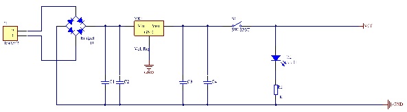

3.1.6电源电路
经由电解电容和非极性电容构成的滤波网络和三端稳压器LM7805的稳压作用后,输出+5V的直流电压。
图6电源电路图

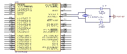

3.1.7时钟电路
时钟频率直接影响单片机的速度,时钟电路的质量也直接影响单片机系统的稳定性。常用的时钟电路有两种方式,一种是内部时钟方式,另一种是外部时钟方式。
AT89C51内部有一个用于构成振荡器的高增益反相放大器,输入端为芯片引脚XTAL1,输出端为引脚XTAL2。这两个引脚跨接石英晶体振荡器和微调电容,构成一个稳定的自激振荡器,图9是AT89S51内部时钟方式的电路,C1和C2的典型值通常选择为30pF,石英晶体常选6MHz或12MHz的。本设计采用内部时钟方式做时钟电路
图7时钟电路图
