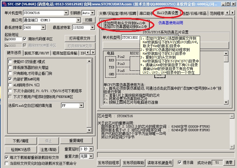

如图,STC单片机编译出错,STC的头文件要放在哪个编译器文件夹呢?
ID:170498 发表于 2019-4-1 21:49 | 只看该作者
使用stc-isp-15xx-v6.86O这个软件添加stc的头文件,打开Keil仿真设置界面,点击添加头文件到keil,选择keil软件安装目录的c51文件夹,点击确定就添加成功了。

你要新建一个工程文件,再编程编译,工程文件右键选项options...的debug 要全勾,编译会自动生成编译文件吧

使用stc-isp-15xx-v6.86O这个软件添加stc的头文件,打开Keil仿真设置界面,点击添加头文件到keil,选择keil ...
谢谢你,我试一下
