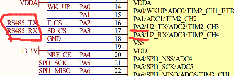

SD卡片选引脚和RS485 RX共用一个引脚
这个工程是用RS485接口连接一个传感器,然后将读取的数据存到SD卡中,但是SD卡片选和RS485 RX功能都是用的PA3,这怎么搞?引脚重映射?能不能实现啊,还是功能只能二选一?

用到每个功能时分别初始化。
ID:811711 发表于 2021-6-16 09:07 | 只看该作者
肯定可以实现啊,硬件上就是此引脚引出到两个地方。软件上就是对寄存器配置就可以复用不同功能。建议多看看计算机基础架构

F_CS SD_CS可以用其他IO替代吧!?  再不行,UART2可以remap的吧

谢谢,已经解决了
