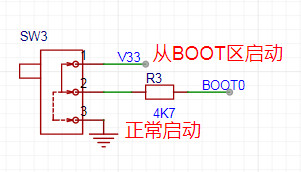

    CH32V203F6P6-TSSOP20的BOOT1内置接GND,而BOOT0外露,用户可以选择两种启动模式,因而支持USB下载和串口下载。接法可以选择下面两种方法的其中一种
    当SW3拨向GND时,MCU正常从主Flash启动(即正常工作状态);当拨向另一端时,MCU从系统存储器启动。CH32V203F6P6的系统存储器自带BootLoader启动程序,所以支持USB或串口下载。

    下载时,用USB线通过USB1插座连接MCU,运行WCHISPStudio,下载接口选择USB,板子上的SW3拨向V33端,板子重新上电或按一下板子上的NRST键,即可促使MCU进入USB下载模式。
    下载后,SW3需要重新拨向GND端,才能正常运行下载的程序。
