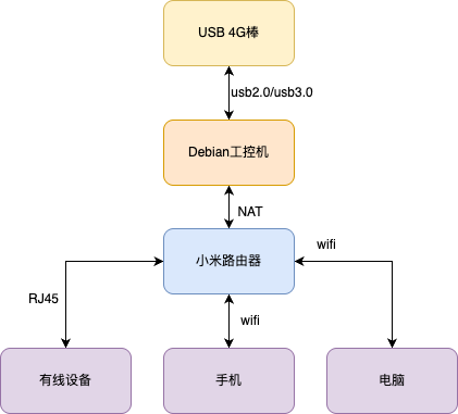

    在新的公司控制比较严格,连接公司的局域网很多站都上不了,对于程序开发有很多不方便的地方,有必要搭建自己的个人私有网络。下图是网络的组成:
4G棒
    4G棒需要支持usb网卡功能,插到Debian工控机可以自动生成usb网卡。有些4G棒带wifi功能,可以通过wifi连接,这里不推荐直接用4g棒的wifi,因为wifi功能比较弱,网络稳定性不如专业wifi路由器。现在4G棒支持ipv4和ipv6
工控机
    这里用的工控机是Debian系统,Debian系统支持apt安装各种网络工具,系统比较稳定,适合长期不断电运行。要求工控机至少带一个有线RJ45网口,方便将usb网卡nat转有线网卡。
wifi路由器
    普通路由器即可,但是为了支持ipv6,要选择带ipv6功能的路由器。一般商业路由器带一个WAN口和若干LAN口,其中WAN口连接工控机的网口,进行静态ip上网。

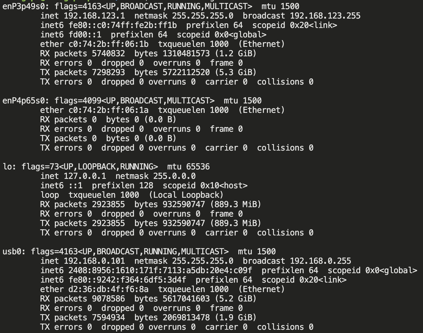

1、工控机通过4B棒上网
    将4G棒插入到工控机的USB口,用ifconfig命令查看当前的USB网卡。
    可以看到4G棒已经通过生成usb0网卡,并且分配了ipv4和ipv6,工控机具备连接外网的能力。

执行一下脚本,即可进行网络nat转换。
可以看到有线网卡enP3p49s0已经有ipv4和ipv6。

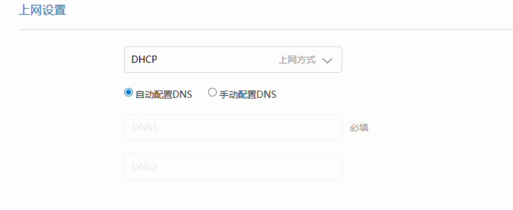

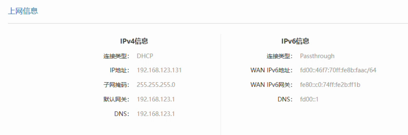

设置wif路由器
这里用小米路由器AX1500,将小米路由器的WAN口和工控机有线网口连接,让工控机给小米路由器分配ipv4和ipv6,登陆小米路由器web上网设置页面,设置如下:
设置完成后,等待路由器连接到有线网络,直到出现ipv4地址和ipv6地址,说明网络连接成功。

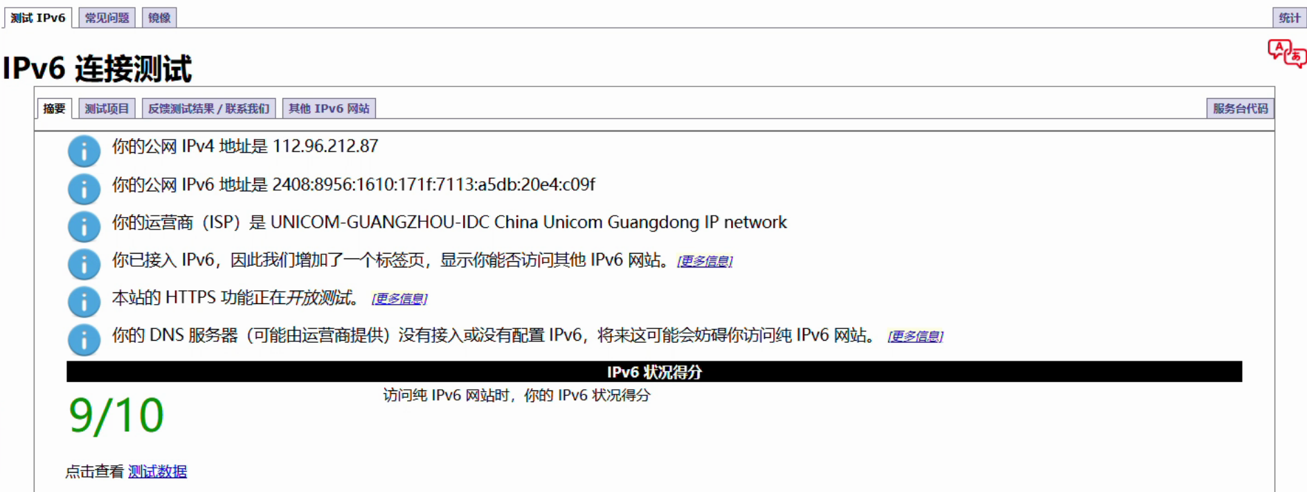

测试ipv6连接
游客,本帖隐藏的内容需要积分高于 1 才可浏览,您当前积分为 0
出现以下测试结果说明ipv6已经支持

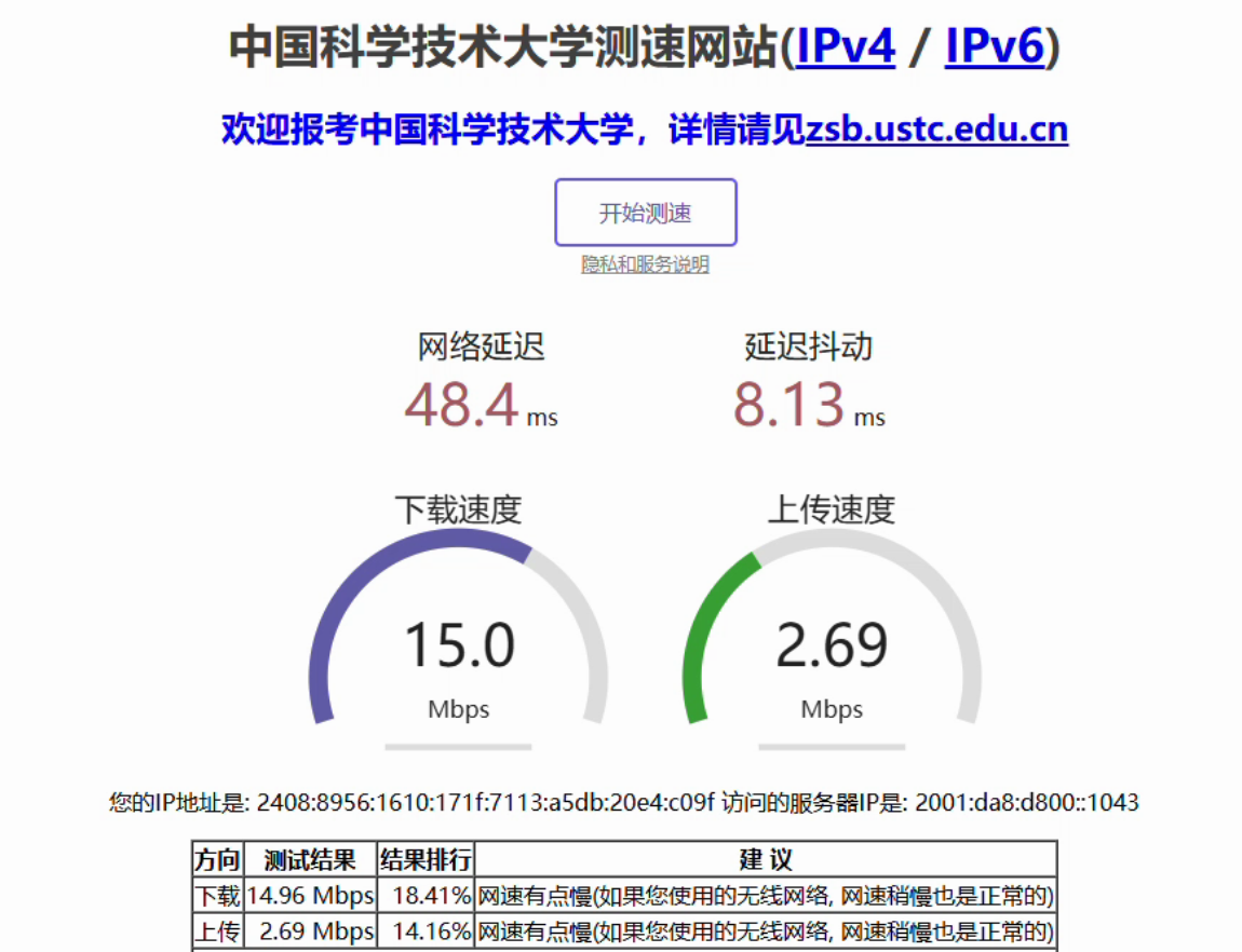

打开中国科学技术大学测速网站:https://test6.ustc.edu.cn/
