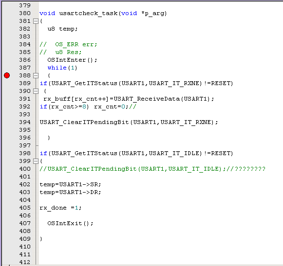

  空闲中断只能接收一字节,不能接收完一帧数据,被其他任务打断了接收中断该怎么处理

看下芯片是否有DMA功能,开启DMA+空闲中断接收,其它中断也不影响。

增加接收字节数判断。
跟DMA无关,是任务有问题
ID:302293 发表于 2026-2-27 14:56 | 只看该作者
ljchip 发表于 2026-2-27 08:33
增加接收字节数判断。
应该用消息队列才能处理
