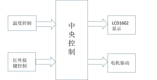

2项目的硬件工作原理分析和调试,各模块介绍
2.1分析项目的硬件工作原理
1.通过温度传感器来自动的控制窗帘的关闭与开启;
2.通过红外遥控器来手动控制窗帘的关闭,开启,暂停,启动,加速,减速以及智能与人工的转换;
3.测得的温度与相应的步进电机的速度可以通过LCD1602显示出来。
2.2介绍该项目中使用的模块,及其作用
2.2.1步进电机
步进电动机是一种将电脉冲信号转换成角位移或线位移的机电元件。步进电动机的输入量是脉冲序列,输出量则为相应的增量位移或步进运动。正常运动情况下,它每转一周具有固定的步数;做连续步进运动时,其旋转转速与输入脉冲的频率保持严格的对应关系,不受电压波动和负载变化的影响。
2.2.2DS18B20
DS18B20中的温度传感器可完成对温度的测量,以12位转化为例:用16位符号扩展的二进制补码读数形式提供,以 0.0625℃/LSB形式表达,其中S为符号位。
这是12位转化后得到的12位数据,存储在18B20的两个8比特的RAM中,二进制中的前面5位是符号位,如果测得的温度大于0, 这5位为0,只要将测到的数值乘于0.0625即可得到实际温度;如果温度小于0,这5位为1,测到的数值需要取反加1再乘于0.0625即可得到实际 温度。 例如+125℃的数字输出为07D0H,+25.0625℃的数字输出为0191H,-25.0625℃的数字输出为FE6FH,-55℃的数字输出为FC90H。
2.3系统整体框架
