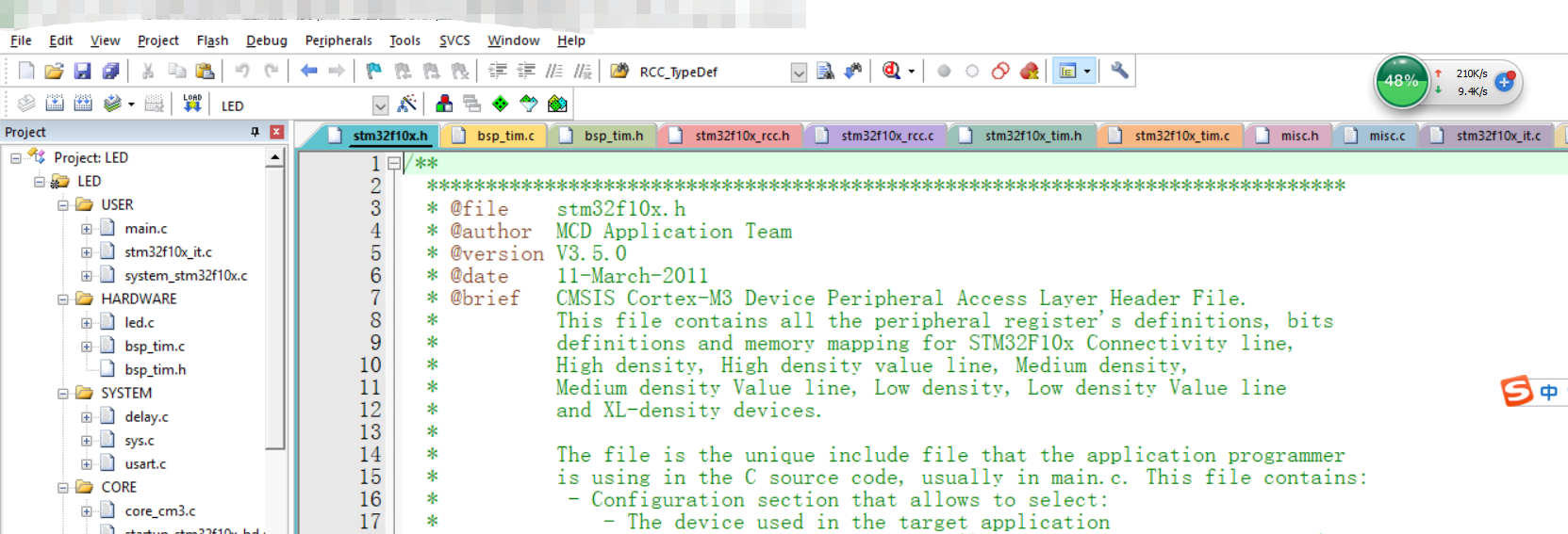

各位大佬,Keil uVision5软件不能开发C51单片机和STM32吗?为什么官网还区分 keilMDK、keilC51 这些版本;我以为只要把对应的芯片下载下来就可以用;求各位大佬指点

可以编译并下载stm32的程序的,我现在用的就是keil5
ID:94031 发表于 2019-2-23 09:45 | 显示全部楼层
keilC51开发51系列, keilMDK既可以开发ARM还可以开发51.
ID:164602 发表于 2019-2-23 10:17 | 显示全部楼层
如果你安装了MDK,就可以编译STM32的程序了
界面就是沙发的截图
ID:318927 发表于 2019-2-23 15:03 | 显示全部楼层
编译速度的快慢,能装载程序的大小,内核的不同
ID:461179 发表于 2019-2-23 15:29 | 显示全部楼层
Keil只是一个统称,软件包有C51和MDK,MDK可以开发ARM。
再旧版的Keil3或Keil4软件里是区分的,当然如果想要集成在一起,只需要复制到同一级主目录下,然后更改路径信息即可。最近新出的Keil版本可以将两个版本简单的合并,而且操作方便。麻烦的是大部分芯片公司的Device需要到Keil官网下载,然后用Package Installer安装,部分ARM芯片还需要自己复制粘贴FLM文件。
