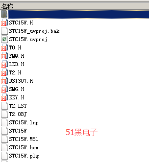

说明:上电数码管流水,2秒后显示1307的时间,显示时间时,按键1,切换数码管流水-计时器-显示时间,按键2,切换要调整的时,分值
每5分钟,蜂鸣器响2秒
有一个问题不会,调整1307的值时,是以16进制的方式调,10再往上就出现字母了,下次再解决吧。
单片机代码只上传了C文件的,其他文件在压缩包里
