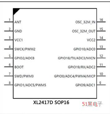

XL2417D芯片是一款低功耗、高性能和高度集成的2.4G SoC芯片,带有蓝牙5.2BLE和2.4G收发器。它集成了高性能2.4GHz射频收发器、丰富的基带功能、32位MCU和各种外围IO。它支持128KB的flash和8KB的RAM,以实现可编程协议和配置文件,支持定制应用程序。
XL2417D采用先进的55nm CMOS低泄漏工艺制造,降低BOM成本的同时简化了整个系统设计。丰富的外围设备包括10通道通用ADC、上电复位(POR)、低电压复位(LVR)、UART/I2C和多达11个GPIO,降低了总体系统成本和尺寸。
XL2417D的工作电压范围为1.7至3.6V,在Tx和Rx模式下功耗极低,在电池供电系统中使用寿命长,同时保持优异的射频性能。该设备可以进入超低功耗睡眠模式,在该模式中,当低功耗振荡器和睡眠定时器打开时,寄存器和保留存储器内容被保留。XL2417D采用SOP16 封装(最多11个GPIO可用)。 XL2417D 规格书 v1.2.pdf (3.08 MB, 下载次数: 0)
