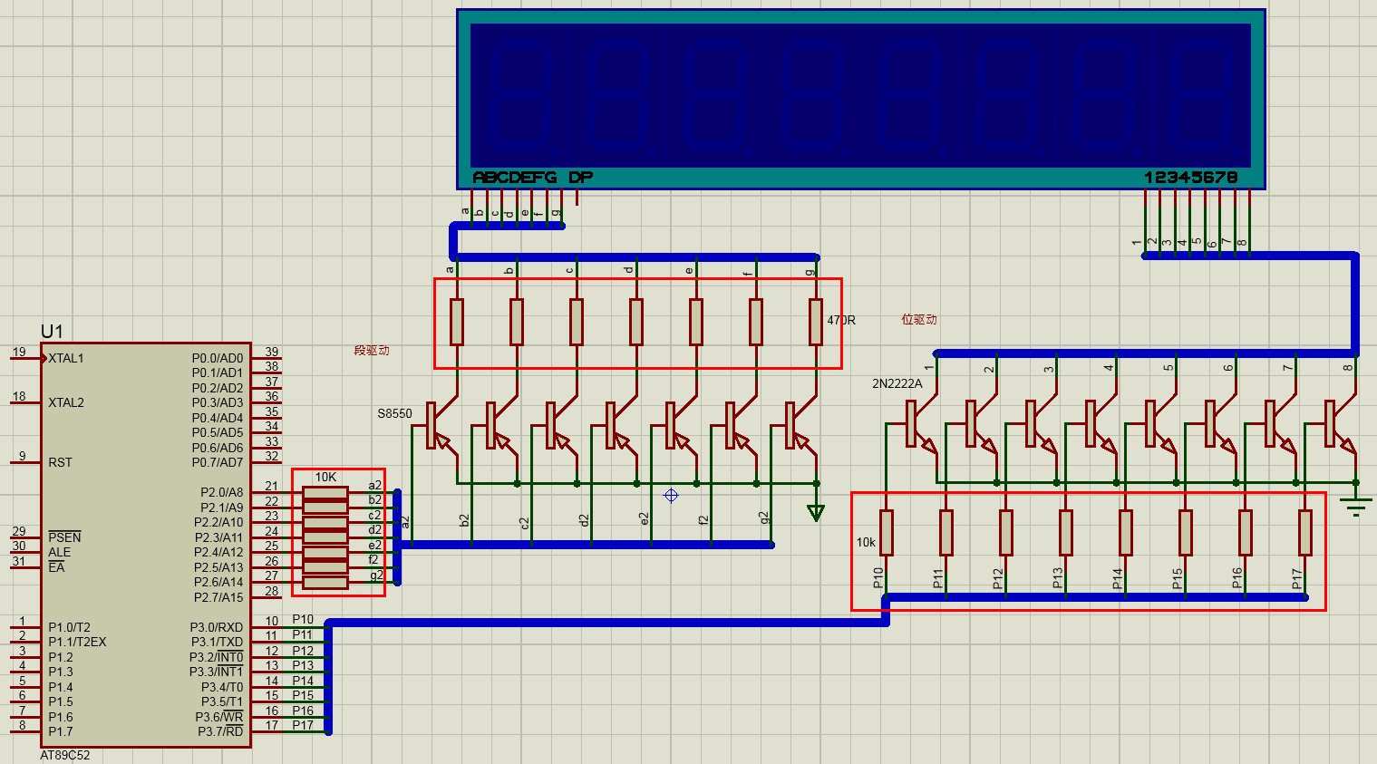

在用面包板进行电路实验中,会用到不同的排阻,如下图中红框所示:

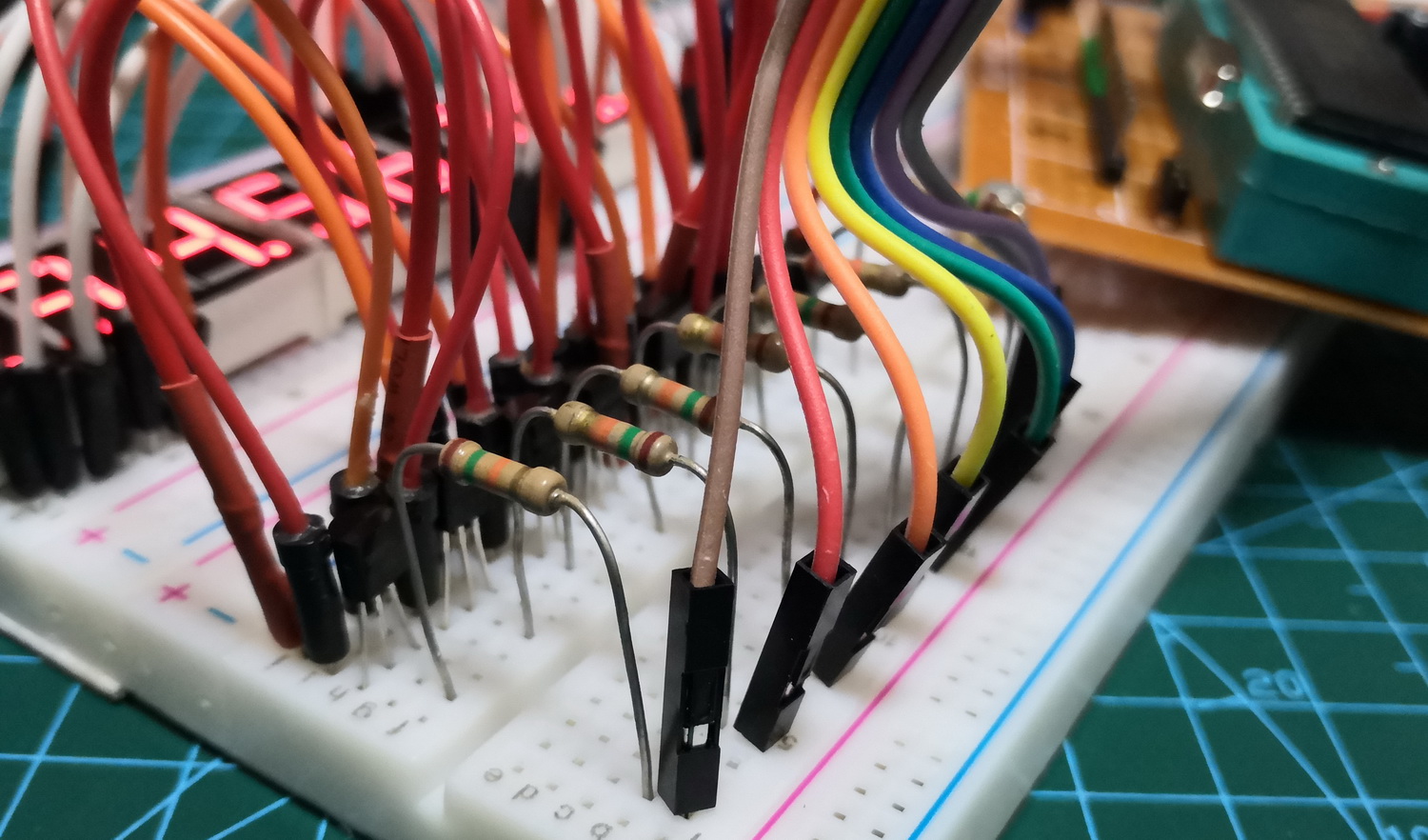

以前我都是用分离元件这样搭电路的:
用分离元件来构造排阻,需要一个个地去找来这些电阻,既麻烦又占面包板很多空间,电路也显得杂乱。实验完成后还得把这些元件重新放回到原来的地方。

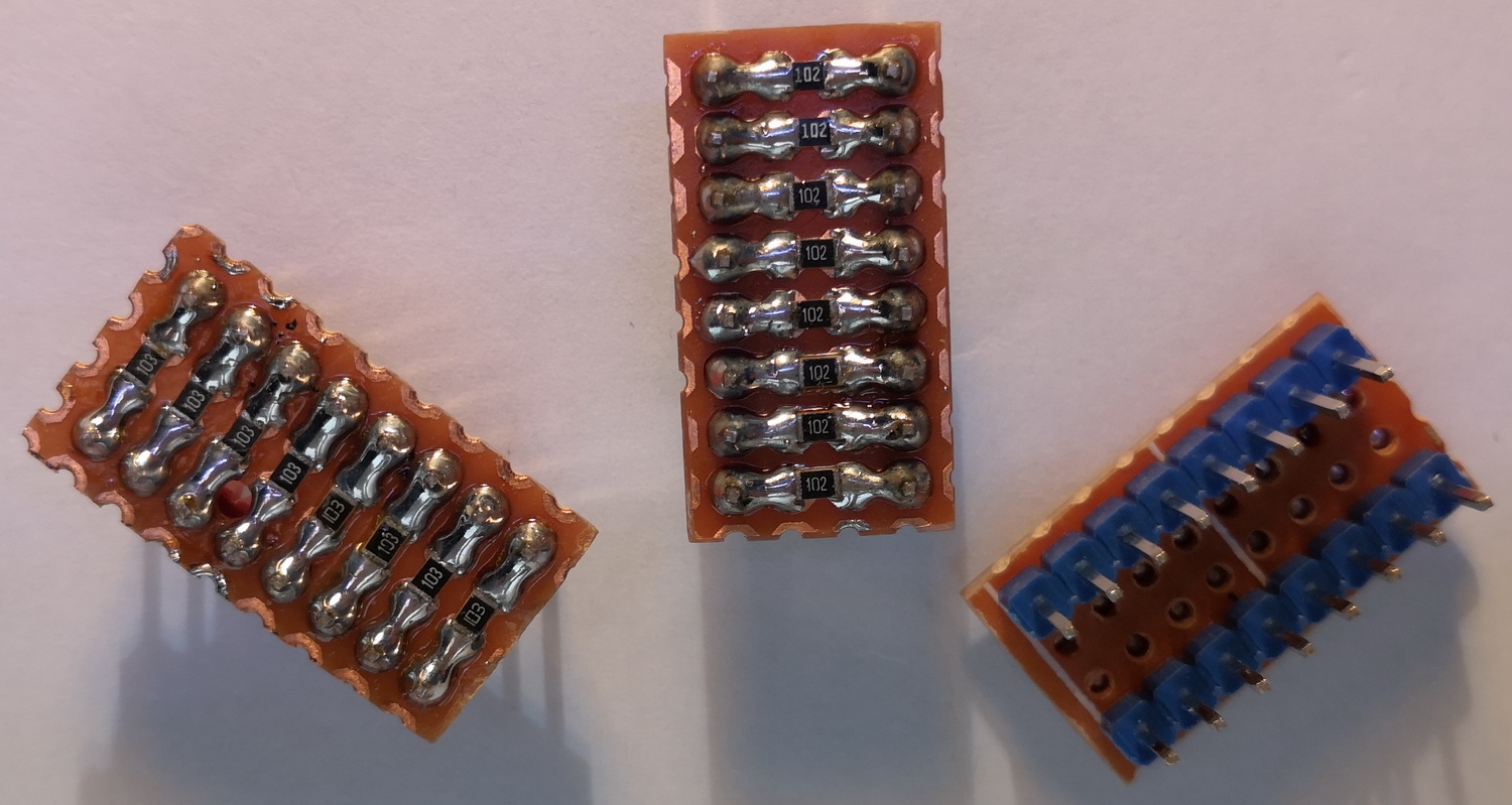

后来我就用洞洞板来做了几个不同阻值的排阻,用的是0805的贴片:
使用下来感觉也还方便,再也不用去翻电阻箱了。

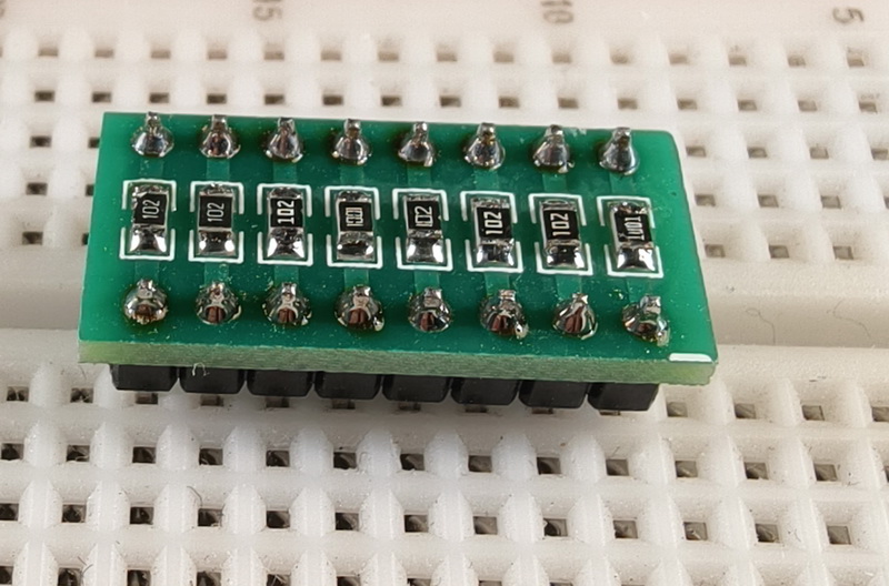

学会了在PCB厂家免费打板以后,就利用打板的边角碎料,设计了排阻的PCB:
焊接上电阻以后,比用洞洞板做的漂亮多了:
插在面包板是是这样的:

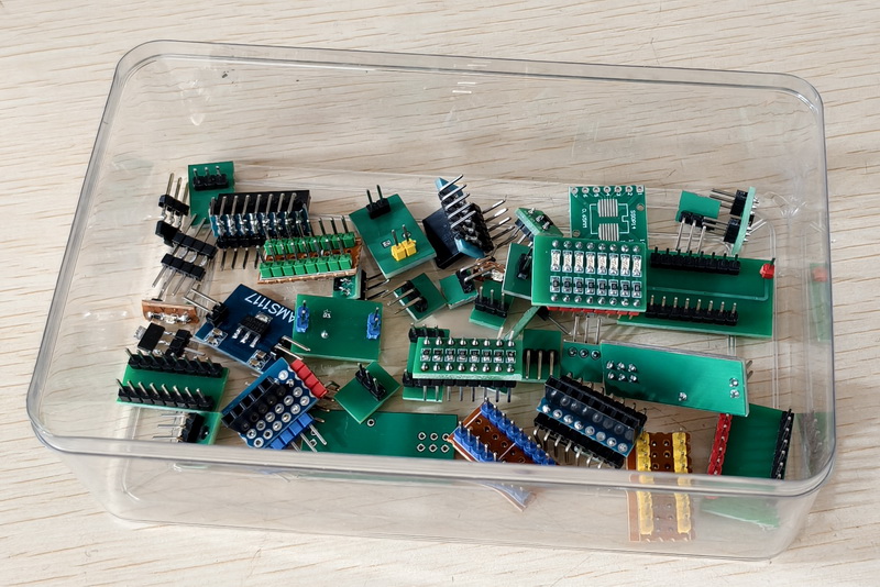

像这样的排阻,我制作了多个不同的阻值,可根据需要进行选择,用完后,收在一个塑料盒子里,拿取方便。
