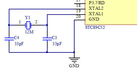

用面包板搭建单片机电路时,晶振部分如下图所示:
用分立元件搭建时,费时费力。
